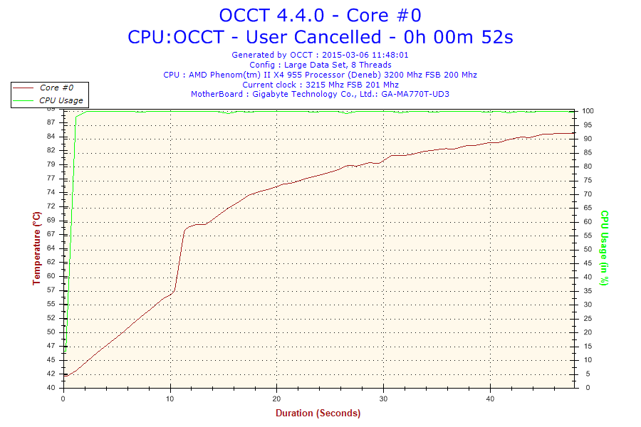

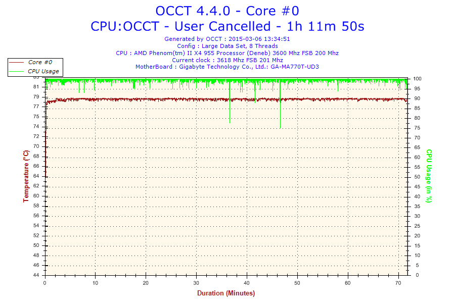

    Postanowiłem się zabrać za OC i ku moijemu zaskoczeniu w OCCT przed jakimkolwiek podkręcaniem temperatura procesora w stresie to 90 stopni !!!
    Po podniesieniu mnożnika do 18 (3600 Mhz) temperatura przez godzinę z minutami w stresie (OCCT) to 79 stopni.
    Czy jest w ogóle możliwa tak długa praca tego procesora w takiej temperaturze ??
    Czy całkiem padło chłodzenie czy raczej błedy czujników na płycie.
    Phenom x4 955 BE - Wysoka temperatura - czy to możliwe ?
    Na każdym z rdzeni jest podobnie.
    W IDLE temperatura minimalna to około 45 stopni.
    Ale ogólna temperatura procka w stresie jest 61-62 stopnie a w spoczynku 30.
    Nie mam pojęcia co to za temperatura ale pokazywana jest w programie AIDA 64 jako procesor :

  • #2 14505952
    mlewan
    marycha0 napisał:
    Macie może jakieś pomysły ??
    Weryfikacja wskazań czujnika termometrem np. takim zaimplementowanym w multimetrze. Co do zakresu temperatur to przy OC i niewydajnym chłodzeniu całkiem możliwe.

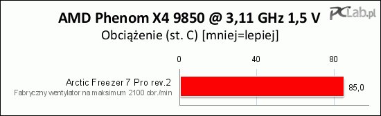

  • #5 14505968
    wariato
    Jakie napięcie dla CPU masz ustawione w biosie?
    marycha0 napisał:
    Chłodzenie : Arctic Cooling Freezer 7 Pro REV.2
    Te chłodzenie ma niską wydajność:
    Phenom x4 955 BE - Wysoka temperatura - czy to możliwe ? i jest za słabe do grzałek typu Phenom także temperatur niższych niż 70 stopni się nie spodziewaj. Długo to on nie pociągnie w takich upałach. W stresie nie powinien przekraczać 65 stopni po OC.

  • #8 14506238
    marycha0
    Przez ustawienie AUTO rozumiem fabryczne - takie miałem, zanim zacząłem ustawiać. Jest na MANUAL - na 1,4.
    Ja tylko próbuję ustalić czy tak wysokie temperatury to błąd czujników czy walnięte chłodzenie.
    Raczej skłaniam się ku temu pierwszemu rozwiązaniu - wydaje mi się niemalże niemożliwe żeby procesor, którego producent zakłada temp. max 62 stopnie działał stabilnie przy temperaturze rzędu 80 stopni.
  • #9 14506258
    wariato
    Sprawdź organoleptycznie temperaturę radiatora. Moim zdaniem wskazania są prawidłowe tylko z chłodzeniem lub kontaktem między IHS a podstawą jest coś nie tak - widać to po wykresie w OCCT. Procesor może działać stabilnie nawet przy 90 stopniach, a te 62 stopnie to temperatura której producent nie zaleca przekraczać przy długotrwałym użytkowaniu. Pewnie chodzi o to żeby się za szybko nie zdegradował.
