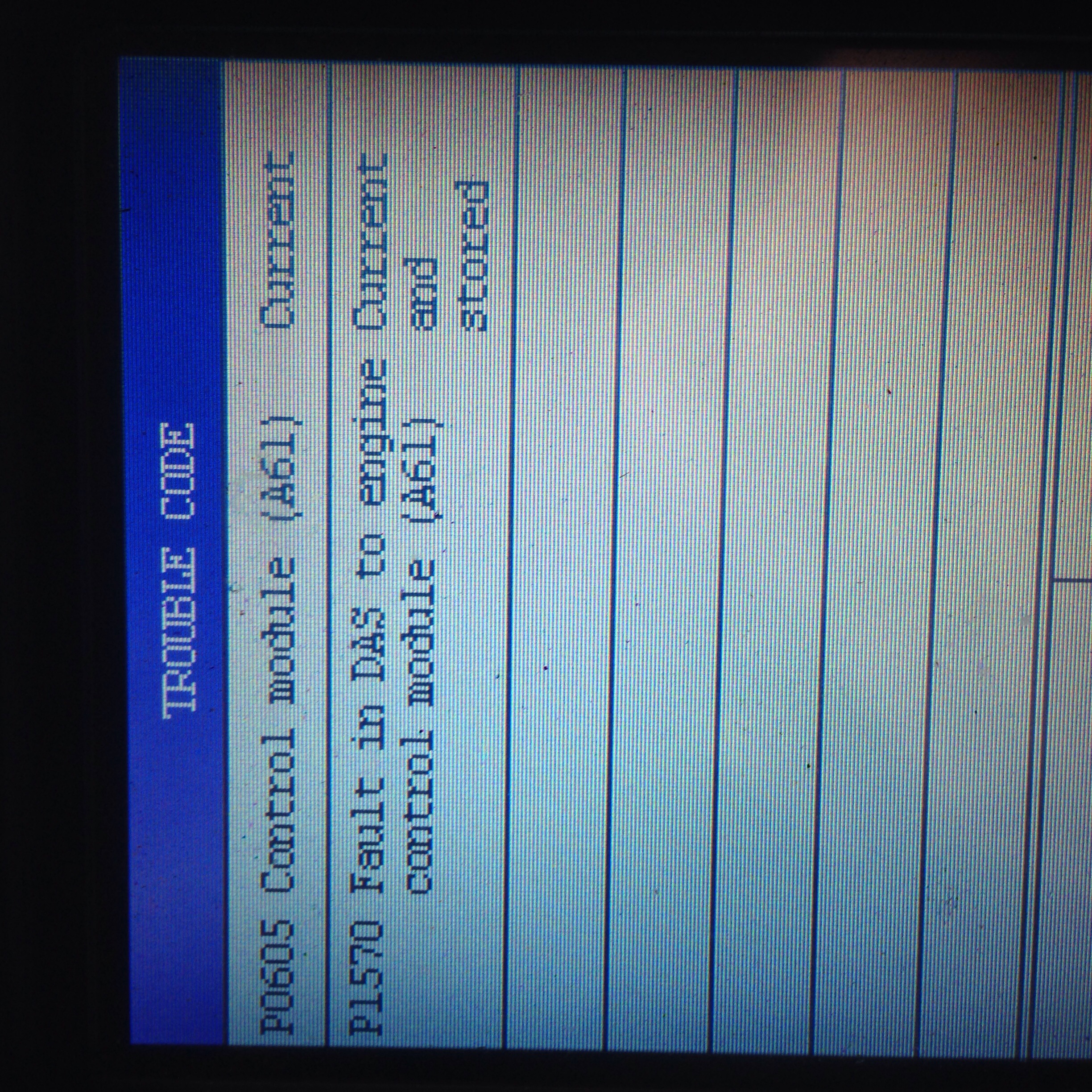

W210 E320 v6 1998 - Błąd P0605 i P1570, nie zapala, schemat sterowników?

    Zobacz czy nie masz zalanego modułu świateł, miałem to samo, po odłączeniu odpalał.

    Podaj następne trzy cyfry VINu które są po WDB210...
