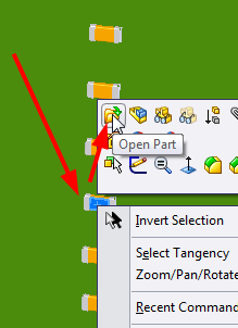

    SolidWorks otwiera IDF jako part, a więc nie można spobie po prostu kliknąć w komponent na PCB i użyć replace component (all instances). Na szczęście idzie taki part zapisać jako złożenie (zostaną stworzone party do wszystkich elementów, oraz zostanie utworzone złożenie składające się z tych partów.
    https://forum.solidworks.com/message/483547#483547
    Wtedy (w złożeniu) można już użyć replace component.

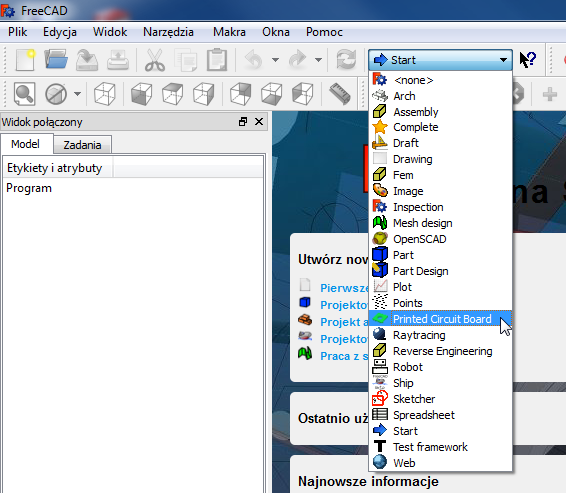

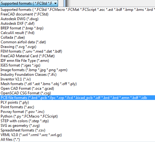

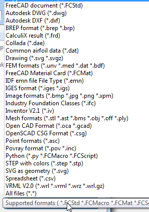

    Pobrałem Freecad-a. Widzę, że pod nazwą "IDF" importuje on pliki *.emn.
    Generowanie modeli 3D z plików IDF - komponenty poza obszarem PCB w SolidWorks
    DesignSpark PCB exportuje "IDF" w postaci plików *.idb + *.idl, co powoduje, że Freecad nie jeste niestety w stanie otworzyć exportu z DesignSpark.

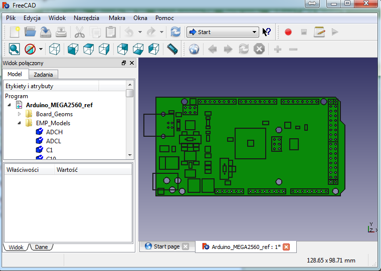

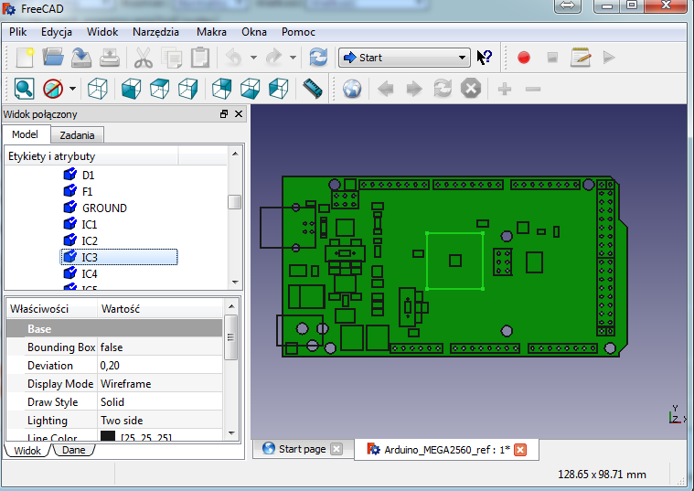

    Bez problemu udało mi się natomiast otwoerzyć IDF (*.emn) z Eagle-a:
    Freecada widzę pierwszy raz.
    Jakaś szybka podpowiedź, w jaki sposób zamienić w nim komponent, np. IC3 na rzeczywisty komponent (np. zaimportowany *.step, lub w natywnym formacie freecad-a?) ?

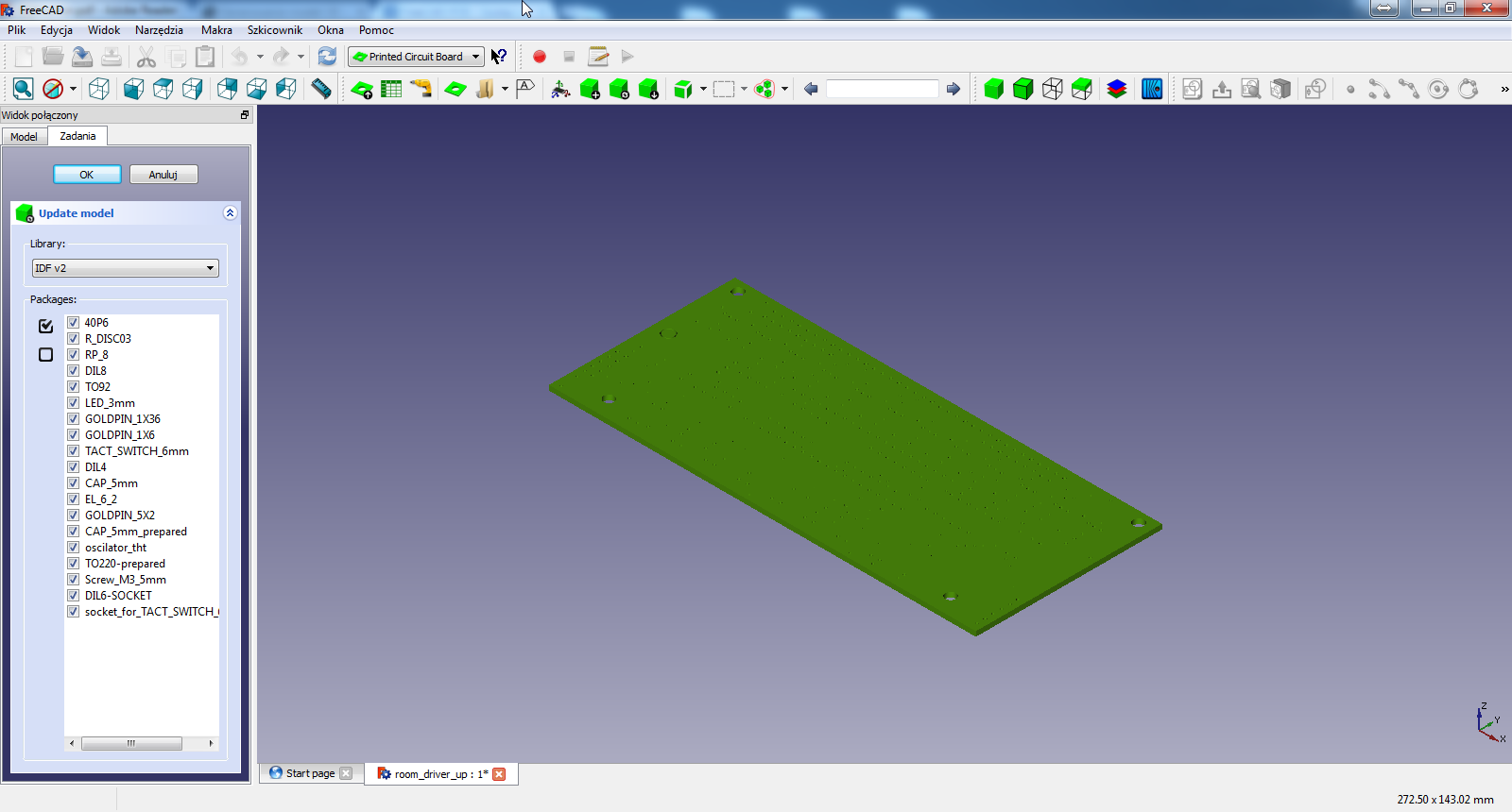

    No dobra, dodałem moduł PCB
    http://sourceforge.net/projects/eaglepcb2freecad/?source=navbar
    i otwarłem IDF-a z DesignSparka

    Bez problemu możesz zamienić rozszerzenie idb na emn.

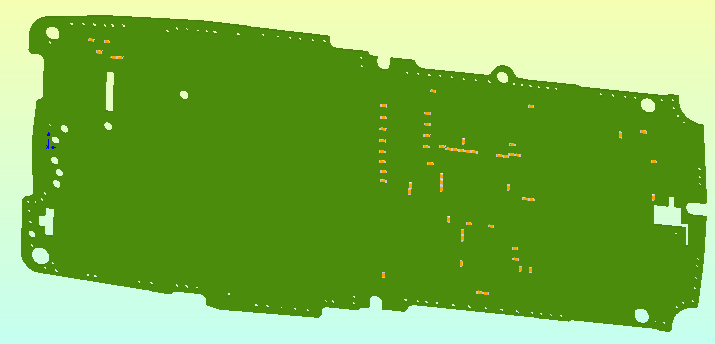

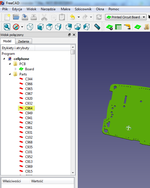

    PS. Zaczytałem plik IDF. W drzewie pojawiły się PCB i komponenty.
    Nie widzę tych komponentów na PCB (nawet wyciągnięć), jednak po kliknięciu na komponent w drzewie zostaje wskazana jego pozycja na PCB.

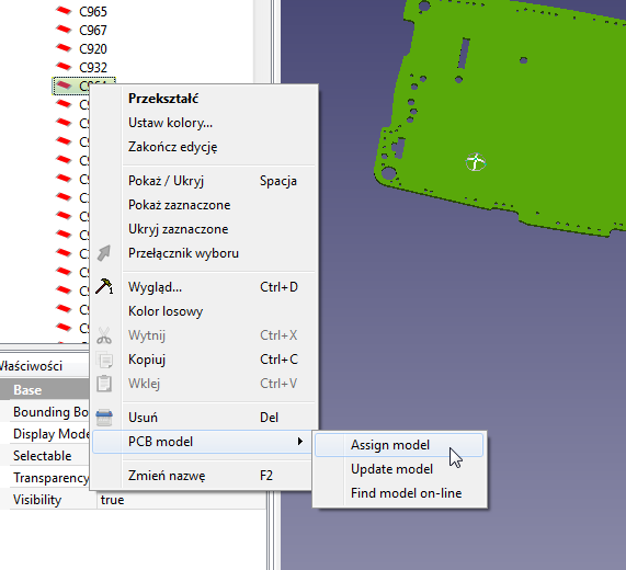

    Klikam na Assign model:
    orientuję się, że istnieje już jakaś wstępna baza modeli do wykorzystania, więc (wydaje mi się, że) przypisuję komponentowi model:
    Na PCB nie pojawia się jednak komponent.
    Wracam więc czytać dokumentację (chyba, że ktoś coś podpowie).

    Dalej jednak otwarcie IDF-a kończy się wyświetleniem płytki z owiertem. Komponenty w drzewie są, na PCB ich nie widać.
    Nic, wracam do dokumentacji.

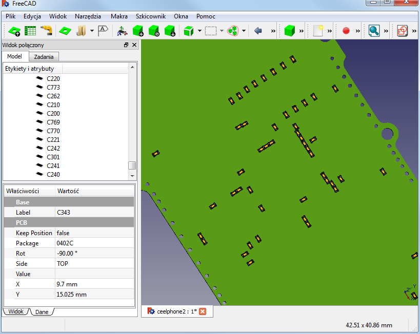

    Dla potomnych. Obrazek na dobry start.
    Zaimportowany projekt w IDF v3
    Klikam na pierwszy z brzegu komponent i sprawdzam jego właściwości.
    Widzę, że to komponent w obudowie 0402C.

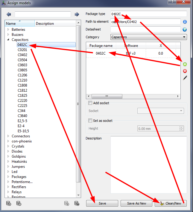

    Idę więc do bazy celem sprawdzenia poprawności przypisania modelu 3D:
    Początkowo w bazie nie ma komponentu 0402C, więc go dodaję:
    Komponent pojawił się w bazie i został zapisany.

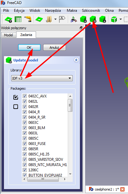

    By zmiany były widoczne na modelu 3D aktualizuję modele:
    Po chwili rezultat jest już widoczny:

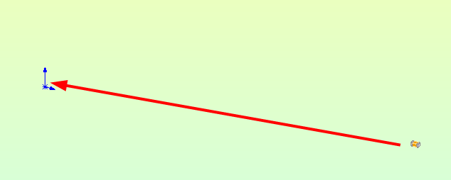

    Na tym obrazku widać originy wszystkich komponentów (niebieskie strzałki) - wszystkie są w jednym miejscu.
    Aby to jeszcze wyrażniej pokazać otwieram dowolny z elementów:
    Sam zobacz, gdzie jest origin:
    Więc oboje możemy być pewni, że CircuitWorks rozkłada komponenty W ŻŁOŻENIU na odpowiednie koordynaty, natomiast Freecad PCB wkłada DO KAŻDEGO KOMPONENTU INNY KOORDYNAT, taki, by po położeniu w złożeniu komponentów na originie 0,0 wyglądało to tak, jakby komponenty były rozłożone.

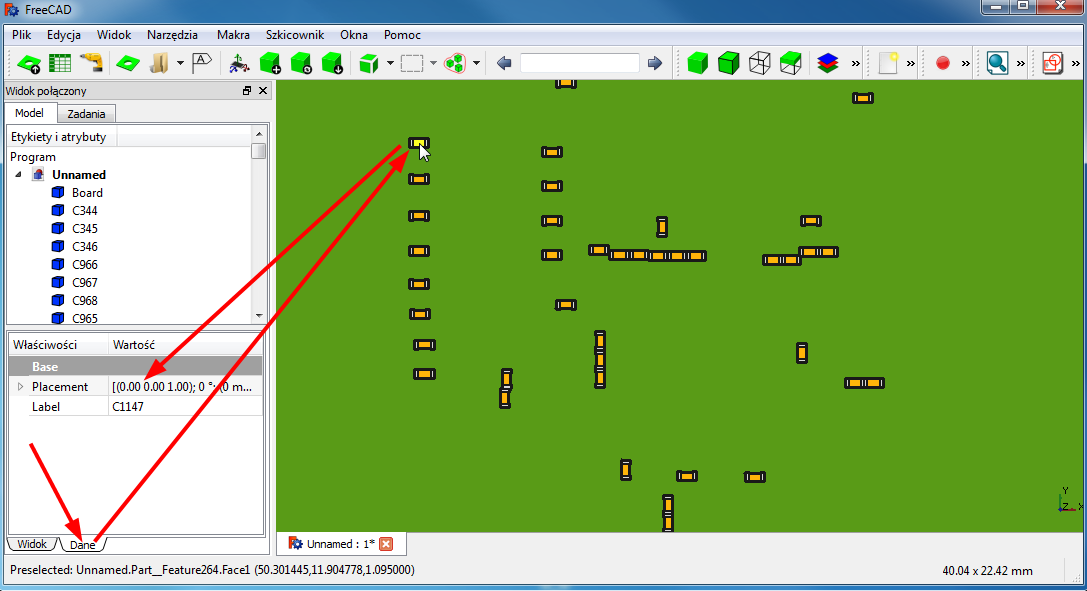

    mario88
    To samo zobaczysz importując wygenerowany wcześniej step STEP ponownie do FreeCAD-a. Klikając na dowolny komponent zobaczysz, że leży on w koordynacie 0,0 !
    PS. Sprawdziłem też jak zachowuje się STEP z SolidWorksa (poprawne koordynaty w złożeniu) zaimportowany do FreeCAD-a.
    Przy klikaniu w kolejne komponenty na PCB:
    a). w przypadku STEP-a z SolidWorksa wartości zmianiają się przy każdym komponencie klikniętym w drzewie.
    b). w przypadku STEP-a z FreeCAD-a wartości pozostają bez zmian niezależnie od tego który komponent w drzewie zostanie kliknięty.
