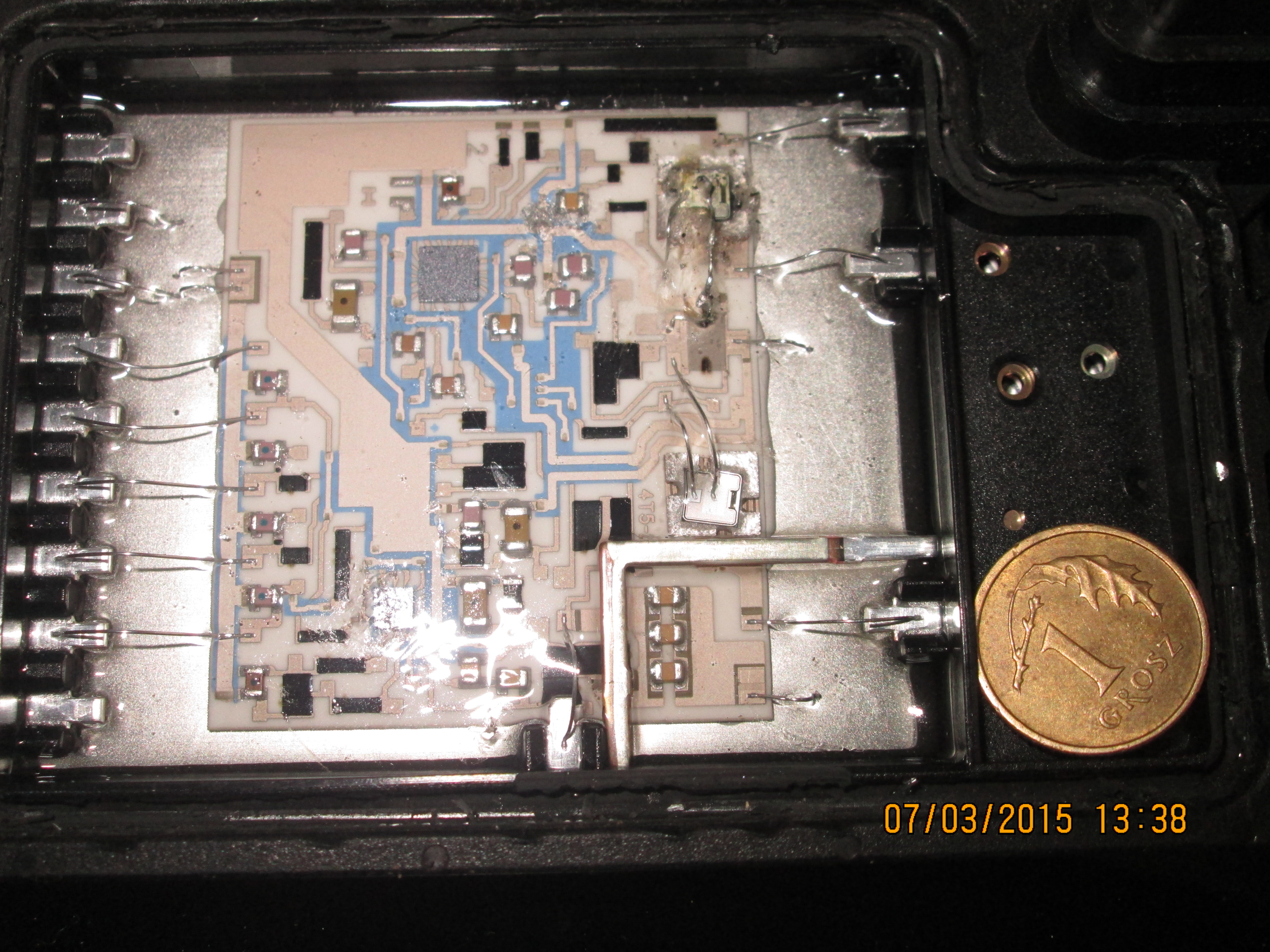

    Witam. Poszukuję kogoś kto mógłby mi pomóc. Posiadam opelka z silnikiem Z22SE.Padł moduł zapłonowy którego oczywiście osobno nie można dostać tylko i wyłącznie z cewką. najtańszy zestaw który znalazłem w swojej okolicy kosztuje 690zł oryginalny oczywiście. Z ciekawości zajrzałem do środka modułu. Płytka micro ale mimo wszystko spróbowałem.Przepalona jest jedna zwora dolutowałem dało mi to poprawę oraz 4 rezystory których nie próbowałem wymieniać, 2 z nich są na wejściu zasilania płytki prawdopodobnie powinny mieć ok 20kΩ sądząc po sąsiadujących. A teraz pytanie. Czy jest możliwość zrobienia takiego modułu na większych częściach tak abym sam mógł je wymienić?Czy jest na forum ktoś kto mógłby się tego podjąć? Piszę o tym ponieważ uważam za zdzierstwo sprzedaż modułu z cewką tym bardziej że moduł zamontowany jest na górze silnika co może powodować jego przegrzanie i stąd awarie. Dodaję zdjęcie które może pomóc w ocenie rozmiarów.

    Kup używkę, bo próby samodzielnego przerabiania skończą się na tym że wydasz pieniądze a samochód dalej nie będzie działał.

    Po drugie poszła ci końcówka mocy czy zwarcie cewke przebiło wstecznie?

    ale chciałbym sie dowiedzieć czy mozna to dość tanio naprawić bo w sumie lezy u mnie jeden który daje iskrę na dwa gary

    Nie da się tego "dość tanio" naprawić. Jest upalony tranzystor, więc żadne lutowanie zworek nic tutaj nie da.,

    Mam dwie cewki z modułami obydwie uszkodzone w taki sam sposób jak opisałem na poczaku powyżej. dodam że chodzi o 2 i 3 cylinder. chodzi mi o to czy da się to
    'maleństwo" zrobić z większych elementów? co by to dało? napewno możliwość naprawy samego modułu to sporo zmniejszyło by koszty. co więcej taka płytka musiałaby być zamontowana osobno ze względu na rozmiary i z korzyścią dla samego układu bo można go wtedy odizolować od wpływu drgań i temperatury. i kolejna sprawa to jest taka że pytam czy się da a nie że muszę i koniec. Myślę że taki temat zainteresuje wielu użytkowników tych silników. płać i płacz to nie zawsze rozwiązanie.

    w domu nie mam jak tego wymienić nie robiłem nigdy nic na tak małym układzie, to wszystko jest za małe to widać na zdjęciu. z resztą między innymi dlatego stworzyłem nowy temat żeby dowiedzieć się czy można powiększyć ten układ.
