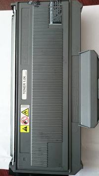

  • #21 14936468
    WIESLAW2211
    Dziękuję Ci Ricoh_220 za odzew. Ale naprawdę na tym tonerze nie ma żadnego chipa, no chyba że w innym miejscu ,gdzieś przy wyłączniku na płycie itd. Na bębnie tonera pisze Drum Unit SP 1200 , zamiennik kupiłem toner Ricoch sp 1200 black, a drukarka ma nazwę RICOH SP 1210N nie jak ta w ogólnym temacie SP 112. Jak wcześniej wspominałem drukarkę dostałem bez płyty inst. i bez instrukcji. W instrukcję patrzyłem znalazłem w internecie. Szukałem w internecie czy ta drukarka ma chip ale nie znalazłem. Proszę jeszcze zobacz Ty co z tym fantem zrobić, czy ma chip czy nie. Pozdrawiam

    Imprimarex
    Poziom 24  
    Czy można prosić o zdjęcia boczków tonera z lewej i z prawej strony?

    WIESLAW2211
    Stary toner i nowy toner. Ricoh SP112 - Instrukcja uzupełniania tonera i polecane tonery Ricoh SP112 - Instrukcja uzupełniania tonera i polecane tonery Ricoh SP112 - Instrukcja uzupełniania tonera i polecane tonery Ricoh SP112 - Instrukcja uzupełniania tonera i polecane tonery Ricoh SP112 - Instrukcja uzupełniania tonera i polecane tonery Ricoh SP112 - Instrukcja uzupełniania tonera i polecane tonery

  • #25 14936908
    WIESLAW2211
    Dzięki za filmik. Widziałem go już ale miałem mętlik w głowie bo kupiłem nowy toner i nie drukuje tylko pokazuje toner kontrolka , oddam go do reklamacji. Dosypie do starego proszku , może nie cały i sprawdzę.
    Jestem ponownie. Wykręciłem 3 wkręty z boku gdzie miał być ten chip, i chipa nie ma, nie wiem czy ktoś celowo usunął ,czy startowe tonery nie mają tego chipa to już muszę się dowiedzieć od was. Natomiast po zakręceniu boku przy tonerze próbowałem wydrukować stronę kontrolną , udało się ale bardzo zabrudzona i teraz miga dioda na drukarce error i drum cały czas tak jakby błąd bębna.Czyżby bęben był też uszkodzony?. Ten nowy zamiennik tonera który zakupiłem oddałem do reklamacji.Proszę o jakieś sugestie.
  • #26 14943320
    Imprimarex
    Poziom 24  
    Tonery startowe nie mają resetera.
    Jeśli po włożeniu nowego toneru pojawiła się informacja, że toner jest pełny to po włożeniu starego - toneru startowego - będzie informacja że toner jest pełny.
