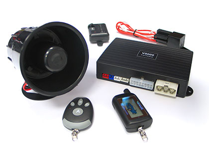

    Posiadam alarm exus v9000 control. Alarm jest zdemontowany. Obecnie muszę sprawdzić czy piloty które posiadam są od tego alarmu(w aucie każdy kolejny właściciel zamiast naprawiać usterki dokladal następne urządzenie, stąd kilka pilotów). Alarm wyposażony jest w antenę zewnętrzna, która została w samochodzie. Moje pytanie brzmi czy alarm jest w stanie odebrać sygnał z pilota bez podlaczania anteny tak jak w przypadku centralek bez niej, czy do działania niezbędne jest jej podłączenie?

    Tak wygląda centralka alarmu V9000.
    Bez anteny "na stole" z odległości kilku cm powinna współpracować z pilotem jednak nie jest to zalecane z uwagi na niedopasowanie i możliwość przeciążenia stopnia wyjściowego wbudowanego w centralkę "nadajnika telemetrii" .

    Niestety pilot jest uszkodzony. Dodatkowo firma produkująca ten alarm już nie istnieje, nie ma więc możliwości dokupienia czegokolwiek. Czy jest możliwość kupna jakiegoś pilota innej marki, który umożliwiłby współpracę z tym alarmem? chodzi tutaj o pierwotny pilot exus tr6 z lcd.
