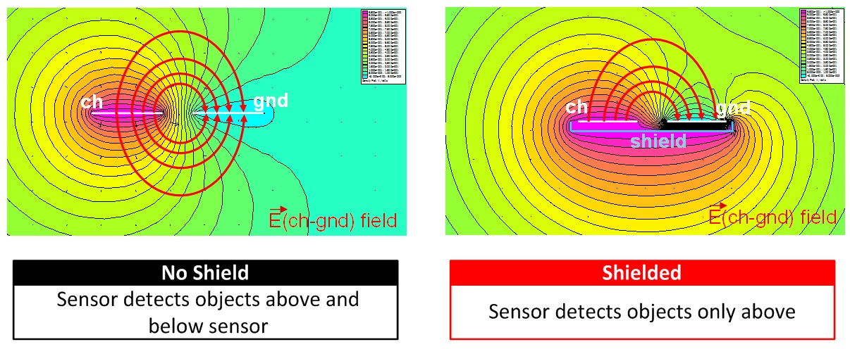

Kierunkowość pomiaru
Bez ekranu sensor (CH) wykrywa obiekty znajdujące się poniżej i powyżej. Zależnie od konkretnej aplikacji, wykrywanie obiektów w jednej z tych lokalizacji może nie być akceptowalne i może skutkować błędnymi pomiarami pojemności pomiędzy elementem. Dzięki wykorzystaniu ekranu w tej aplikacji, umieszczonego poniżej elektrod CH i GND, linie pola znajdujące się poniżej są zablokowane. Jedynie górne linie pola mają określone ścieżki. Przykład tego rodzaju aplikacji pokazany jest poniżej, na rysunku drugim. Nie uwzględnia on wszystkich efektów, jednakże daje pojęcie, jaki wpływ ma stosowanie ekranu na kierunkowość pomiaru.

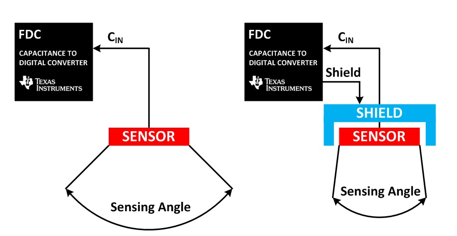

Kształt i położenie ekranu, względem sensora jest jednym z ważniejszych czynników, które trzeba uwzględnić, projektując system oparty o sensory pojemnościowe. Kąt pomiaru bez ekranu jak pokazano na rysunku 4, jest duży i może 'zbierać' sygnały spoza interesującego nas obszaru oraz rozmaite interferencje. Kąt pomiaru ekranowanego sensora zależny jest od wielkości ekranu (w porównaniu do wielkości sensora) i tego, jak blisko ekran jest umieszczony. Jakkolwiek tego rodzaju ekran pozwala na złagodzenie wpływu pasożytniczych pojemności oraz interferencji, to także redukuje czułość układu i dynamikę pomiaru.

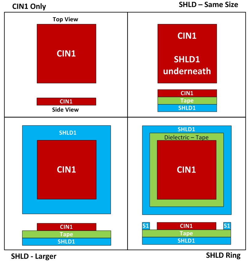

Przeprowadzony został eksperyment z czterema różnymi konfiguracjami ekranowania, mający na celu odpowiedź na pytani,e jaki wpływ ekran ma na kierunkowość, czułość pomiaru i łagodzenie wpływu interferencji z pojemnościami pasożytniczymi. Tego rodzaju architektura pomiaru z izolowanym sensorem wykorzystywana jest zazwyczaj do detekcji zbliżania lub do rozpoznawania gestów użytkownika. Zazwyczaj celem pomiaru jest ludzka ręka. Czterema konfiguracjami wykorzystanymi w pomiarach były:
1. Jedynie elektroda CIN1.
2. Ekran (Shield1) tej samej wielkości co CIN1, umieszczony bezpośrednio pod spodem.
3. Ekran (Shield1) o 200% większy od elektrody CIN1, umieszczony bezpośrednio pod spodem.
4. Ekran (Shield1) w formie pierścienia w tej samej płaszczyźnie co elektroda CIN1 z ekranem pod elektrodą (jak w konfiguracji 3).
Rysunek piąty pokazuje widok danej konfiguracji z boku i od góry. Ekranowanie sensora pozwala na blokowanie zewnętrznych interferencji i szumu. Wyniki doświadczalne pokazują, że pomimo braku pełnej ochrony przed pojemnościami pasożytniczymi, ich wpływ jest znacznie ograniczony. Górna strona sensora jest przeznaczona do wykrywania ludzkiej dłoni, natomiast tylna i boczne już nie, co oznacza, że wszystko, co tam się znajduje, wprowadza pasożytnicze pojemności i niepożądane interferencje. Odpowiednie ekranowanie ma za zadanie zmniejszyć ich wpływ.

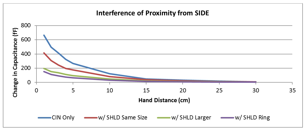

Rysunek 6 pokazuje jakie są zmiany pojemności pasożytniczej wraz ze zbliżaniem ręki do sensora od boku. Wraz ze zwiększaniem się powierzchni ekranu, wpływ interferencji maleje.

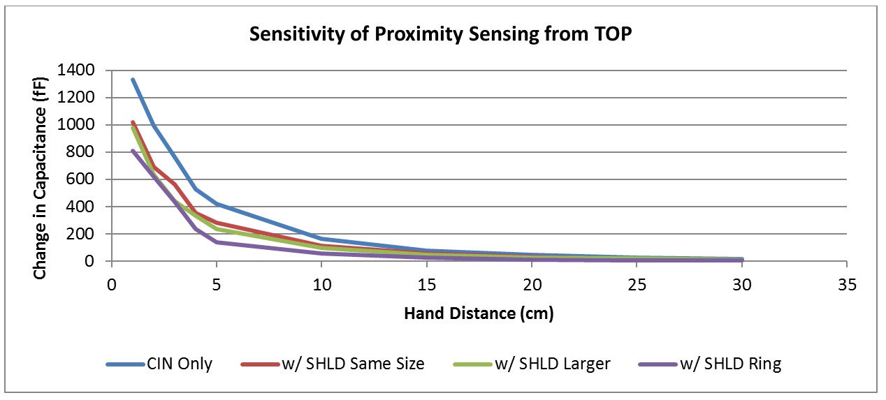

Rysunek 7 prezentuje dane dotyczące czułości sensora na dłoń umieszczoną nad sensorem. Warto zwrócić uwagę, iż zwiększanie powierzchni ekranu zmniejsza czułość i zakres dynamiki sensora. Jest to wynikiem zmniejszenia ilości linii pola, które będą oddziaływały z celem. W zależności od aplikacji, koniecznie trzeba dobrać wielkość ekranu, gdyż różne są wymagania co do czułości i odporności na interferencje w różnych systemach. Wielkość ekranu najlepiej dobrać doświadczalnie, gdyż nie wpływa ona liniowo na zakres pomiaru i tłumienie interferencji. Tabela druga pokazuje, że użycie ekranu o wielkości 100% i 200% elektrody sensora ma podobny wpływ na czułość, jednakże wykorzystanie większego ekranu ma znaczny wpływ na poziom odbieranych interferencji.

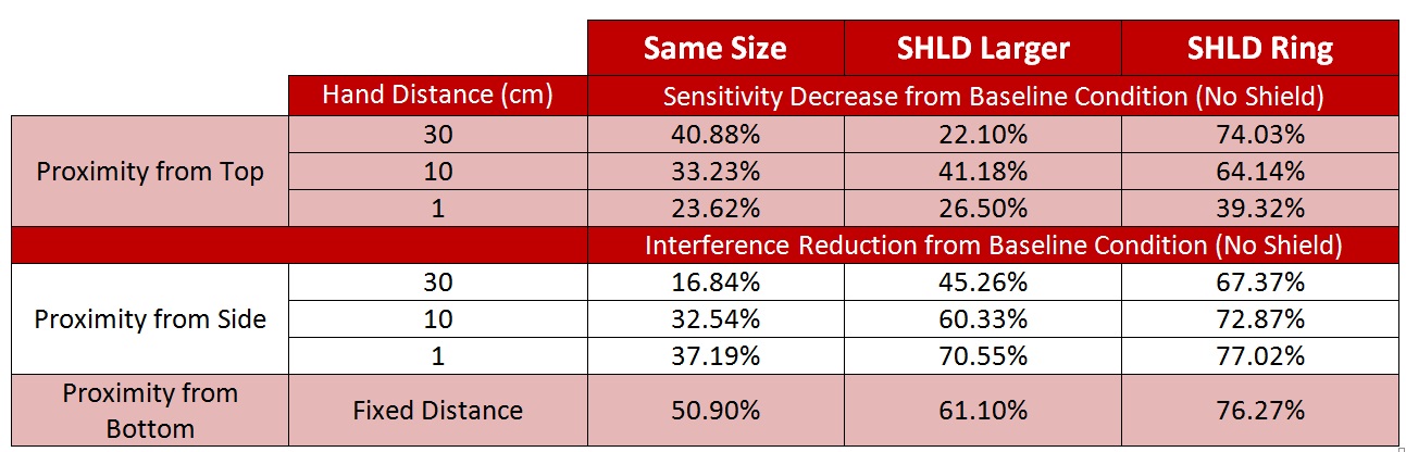

Dalsze zwiększanie ekranu nie poprawia znacznie efektów. Dopiero ekran o około rząd wielkości większy, pozwala na zredukowanie prawie do zera wpływu interferencji. Interferencje od strony tylnej sensora bardzo dobrze redukuje już niewielki ekran (o wielkości sensora).
Podsumowując, stwierdzić trzeba, że ekranowanie jest niezwykle efektywną metodą na ochronę integralności sygnału pomiarowego. Odpowiednie ułożenie ekranu, zależne jest od konkretnej aplikacji i jej wymagań. Możliwa jest redukcja interferencji od pasożytniczych pojemności aż o 77%, przy zmniejszeniu czułości o 74%. Dobranie konkretnej architektury zależne jest od danej aplikacji, której projekt i tak trzeba charakteryzować na etapie prototypowania w celu optymalizacji ekranowania sensora pojemnościowego.
