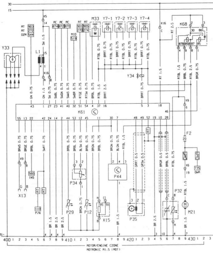

    poszukuję jakiegoś schematu bądź wytłumaczenia zasady działania regulatora biegu jałowego w oplu calibrze c20ne 2.0 8v. Chciałbym mieć ręczne sterowanie regulatorem np. za pomocą potencjometru. Puki co nie wiem jak się za to zabrać na jakiej zasadzie on działa. Wiem że w org wiązce ma podawane napięcie z jednego styku +12 a do drugiego od ecu masa. Tylko jak ecu tym steruje ? Ewentualnie poszukuję jakiś inny "zawór" sterowany na potencjometr który mógłbym podłączyć na węże zasilany najlepiej 12v.
    Na schemacie rozchodzi się o element M33
    Calibra C20NE - Ręczne sterowanie regulatorem biegu jałowego
    Bardzo proszę o pomoc Pozdrawiam.

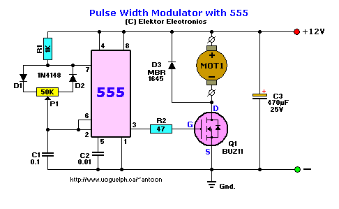

    A co nie trzyma wolnych obrotów?
    Zawór sterowany jest poprzez modulacje szerokości impulsów (PWM).
    Wpisz w wyszukiwarkę PWM, jest bardzo dużo informacji.
    Zawór podłączasz w miejsce MOT1.
