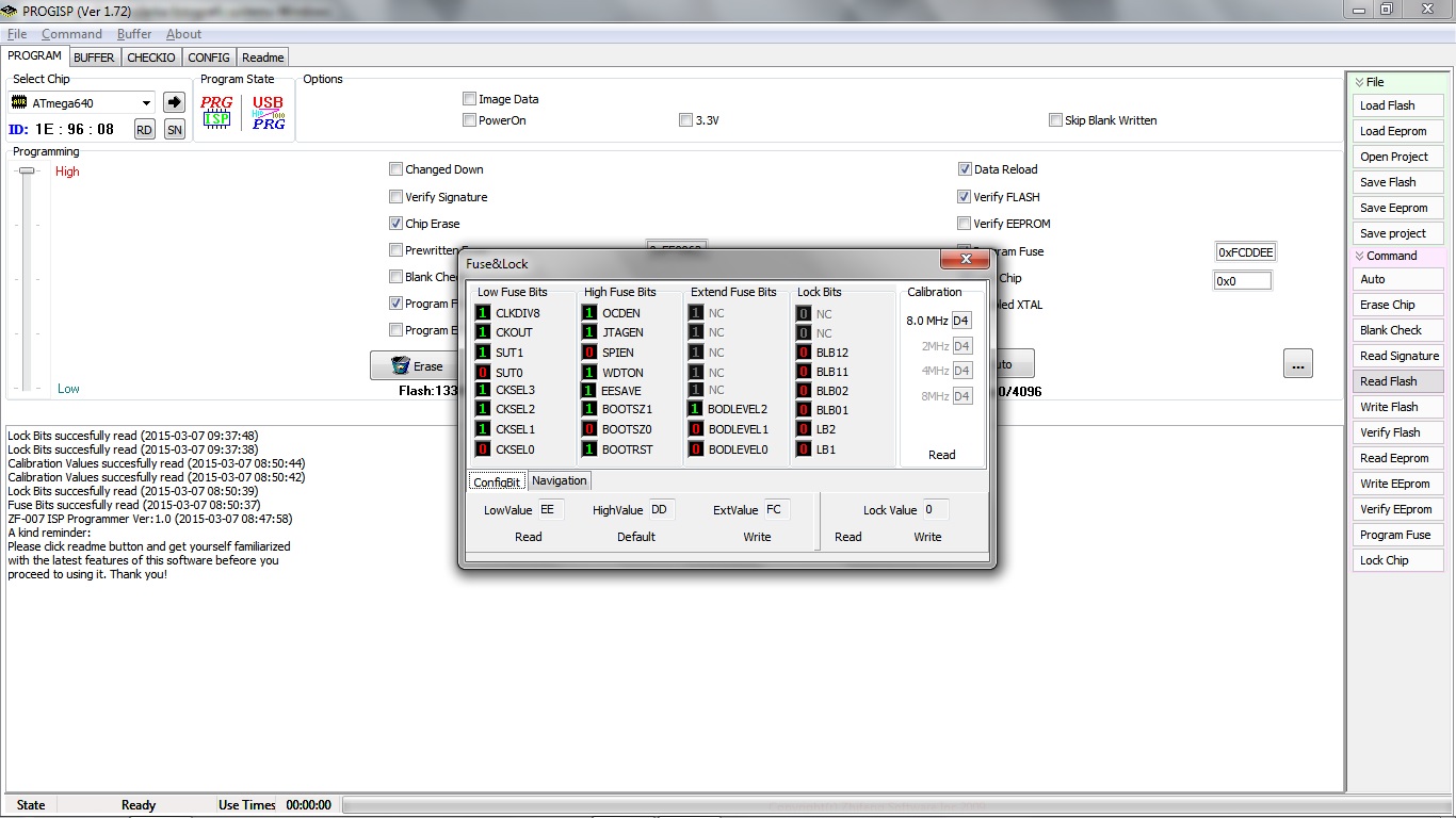

    Jest to sterownik Digital ECU Cheater wtrysku który zastępuje wtrysk mechaniczny, jest zewnętrzny kwarc TXC 16.0.
    Przy pierwszej probie na stole udało mi się odczytać ustawienia lecz nie wiem czy już one nie są błędne przez uszkodzenie.
    Obraz z ustawieniami. ATMEGA640 - Jak prawidłowo ustawić fusebity po wymianie mikrokontrolera?
  • #4 14510615
    Gienek
    Poziom 37  
    W swoich wypowiedziach jesteś "bardzo wylewny" :D
    Fuse bity wydają się być poprawne, ale czy uda Ci się wgrać oprogramowanie do tego sterownika to śmiem wątpić, bo procesor ma wgrany bootloader i on pozwala na aktualizację firmware.

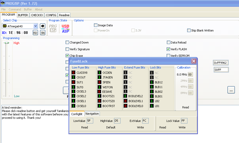

    Dostałem także informacje z ustawieniem FuseBitów od producenta.
    BODLEVEL = 4V3
    OCDEN = [ ]
    JTAGEN = [ ]
    SPIEN = [X]
    WDTON = [ ]
    EESAVE = [X]
    BOOTSZ = 1024W_7C00
    BOOTRST = [ ]
    CKDIV8 = [X]
    CKOUT = [ ]
    SUT_CKSEL = EXTXOSC_8MHZ_XX_16KCK_0MS
    EXTENDED = 0xFC (modified)
    HIGH = 0xD5 (modified)
    LOW = 0x5F (modified)
    Bardzo bym prosił o zaznaczenie na moim zrzucie obrazu ustawień producenta.
    #12 14513351
    Gienek
    Poziom 37  
    Skoro producent tak pisze (nie zabezpieczył wartości intelektualnej :D ), to nic nie stoi na przeszkodzie aby zaprogramować nowy procesor. Wsad już masz, a ustawienia fuse bitów masz na zrzucie:

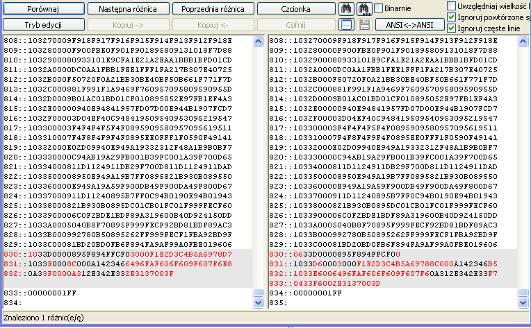

    Porównanie pliku do wgrania i pliku odczytanego po wgraniu.
    Gdy do buforu załaduje starszy firmware to przy weryfikacji gdy w procesorze jest wgrany nowszy wyskakuje że jest inny ale porównując z tym wgranym jest ok.
    Czy to jednak oznacza że poza tym plikiem powinien być wgrany jeszcze jakiś bootloader ?
  • #15 14526246
    Gienek
    Poziom 37  
    To co na zdjęciu to nie jest żadne porównanie, gdyż plik do wgrania ma dane zapisane po 16 bajtów w linii, a odczytany - po 32 bajty w linii. Dlatego też sumy kontrolne są zupełnie inne i trudno powiedzieć czy plik został poprawnie wgrany (tym bardziej, że pokazałeś tylko część porównania). Wykonaj odczyt po 16 bajtów i wtedy porównaj, albo załącz cały odczytany plik.

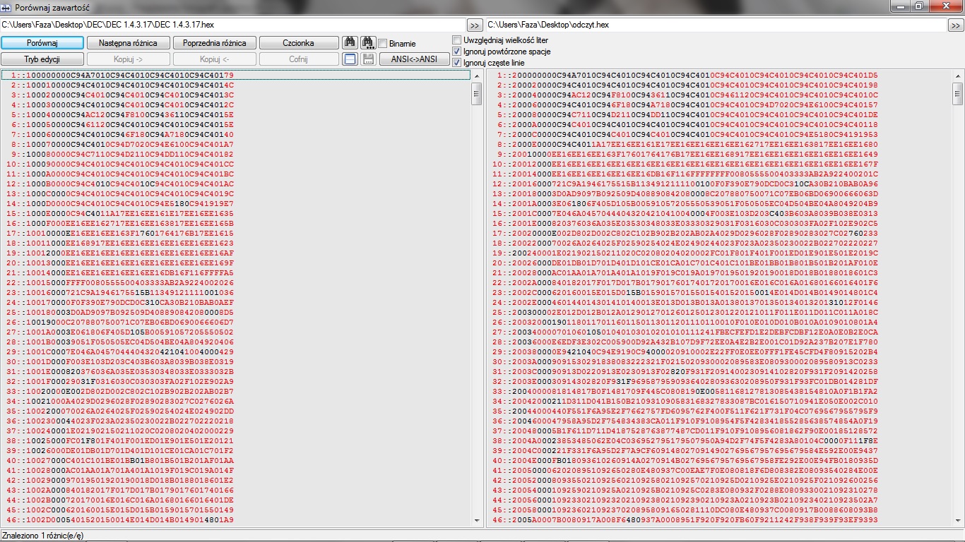

    Przy programowaniu popełniłeś jakieś błędy (zrzut) pod koniec programowania.
    Z lewej strony plik odczytany, z prawej oryginał DEC 1.4.3.17.hex

    Przy porównaniu tych plików wyrzuca na czerwono różnice w plikach, ale wszystkie bajty danych są wgrane (jedynie sumy kontrolne "narobiły trochę bałaganu").
    Wniosek - jak poprzednio napisałem - DEC 1.4.3.17.hex to nie jest czysty wsad do procesora, ale plik wgrywany poprzez bootloader.
