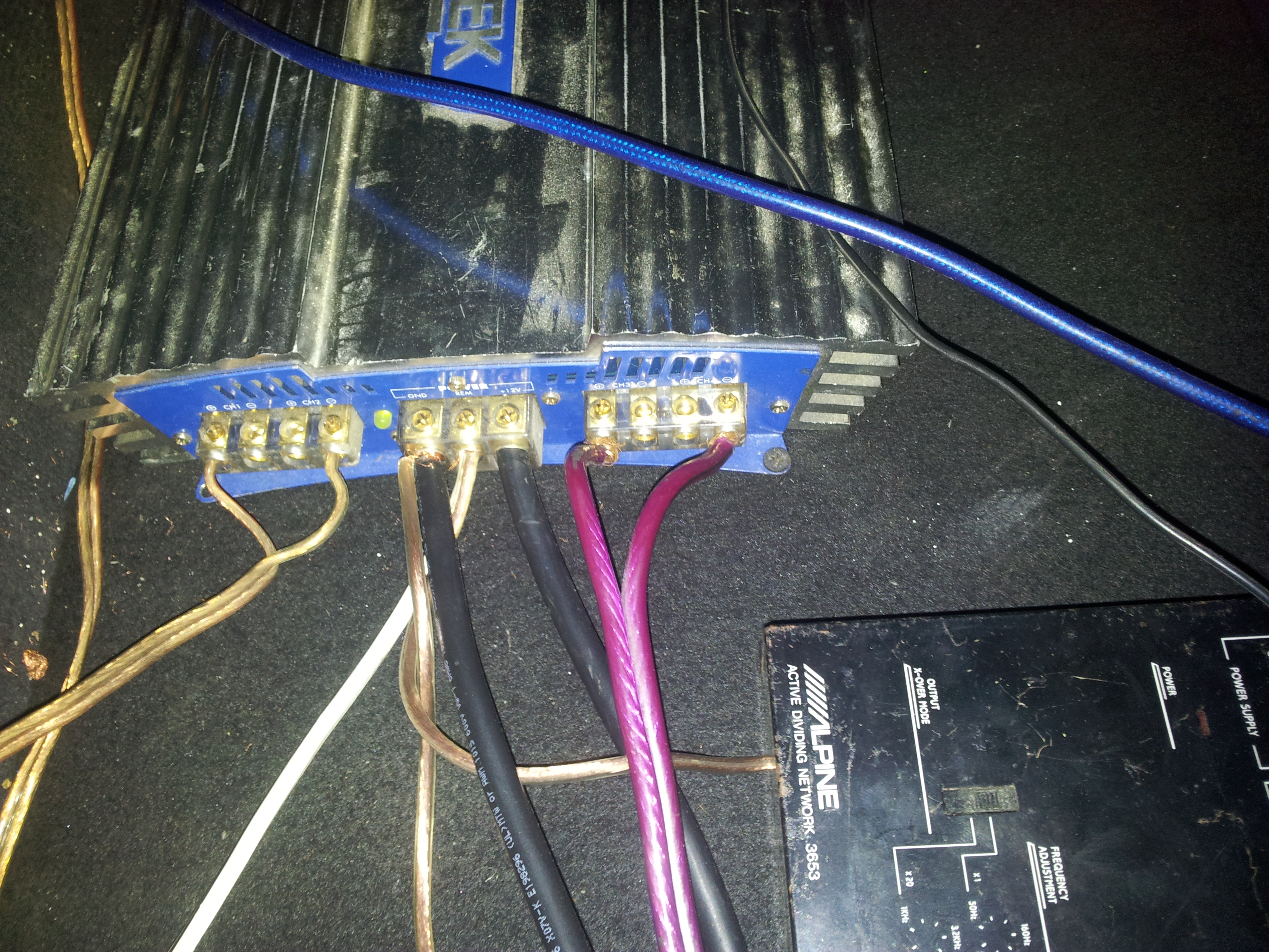

    Witam posiadam skrzynie basową firmy Mo Bass (bliźniak) jej moc to 1000 Watt 500 RMS podpięte mam to pod wzmacniacz RODEK 480i.
    Lecz on jest za słaby i czy moglibyście mi doradzić jaki mam kupić wzmacniacz do 500zł, żeby to grało tak jak powinno?

    A jak masz to podpięte pod wzmacniacz?
  • #3 14512283
    WolcioxD
    On jest 4 kanałowy to z kanału 1/2 zrobiłem jeden most i z kanału 3/4 zrobiłem drugi most, ale wszystko poprzedza eq alpine

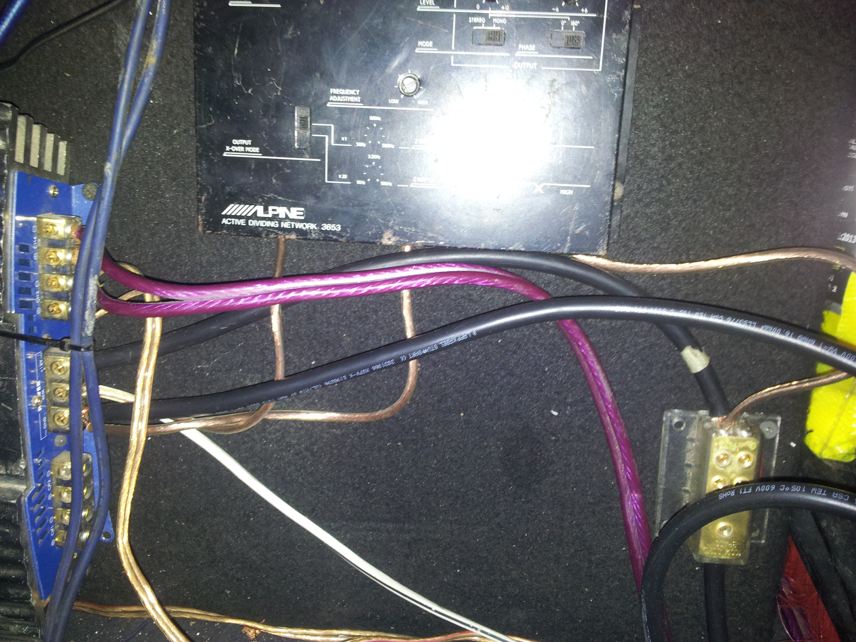

  • #4 14512345
    domino987
    Z Rodka w mostkach można wycisnąć 2 x 300wat RMS to juz fajna moc.
    Na końcu kabla rca załóż rozdzielacz typu Y żeby wszystkie wejścia w Rodku były podpiete.
    Jak możesz wklej zdjęcie jak masz to podpiete do wzmaka.
    Jakie masz okablowanie zasilające?

  • #10 14515733
    domino987
    Spadki napięcia są zdyb duże, popraw połączenia kabli zwłaszcza masy.
    Załóż rozdzielacze RCA.
    I pytanko po co Ci podwójne filtry? jedne masz w zwrotnicy Alpine a drugie włączone na wzmacniaczu.

  • #12 14515945
    WolcioxD
    Kable mam 16mm i to są kable do 105 stopni celsjusza i są miedziane, podpinałem tak jak mówisz 1/2 i wtedy do 30 na radiu grało później już niezbyt.
    Masę mam wpiętą pod karoserie i na złączce mosiężnej.
