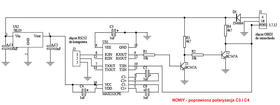

    Witam potrzebuje w niedalekiej przyszłości zbudować do jednorazowego użytku kabelek do tech2. Poniżej zamieszczam schemat jaki znalazłem.
    Czy można zastąpić max232 przejściówką USB TTL na FTDI lub modułem Bluetooth HC-05?
    Zastanawiam się czy zamiast max232 mogę skorzystać z przejściówki usb ttl na FTDI, albo idąc tym tokiem rozumowania zastąpić kabel np modułem bluetooth na hc-05.
    Moduł bluetooth leży w szufladzie więc mógłbym spróbować jednak wolałbym usłyszeć zdanie kogoś mądrzejszego przed zabawą z instalacją.
