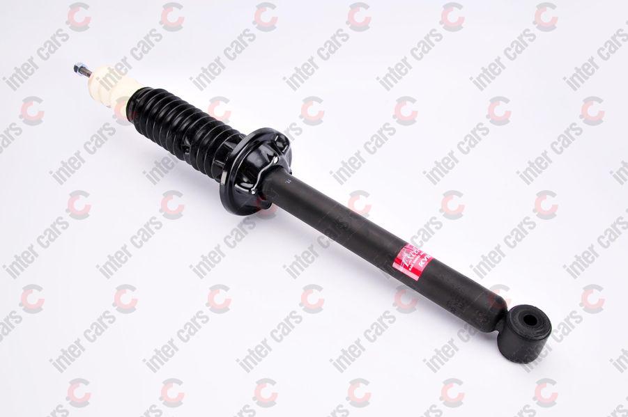

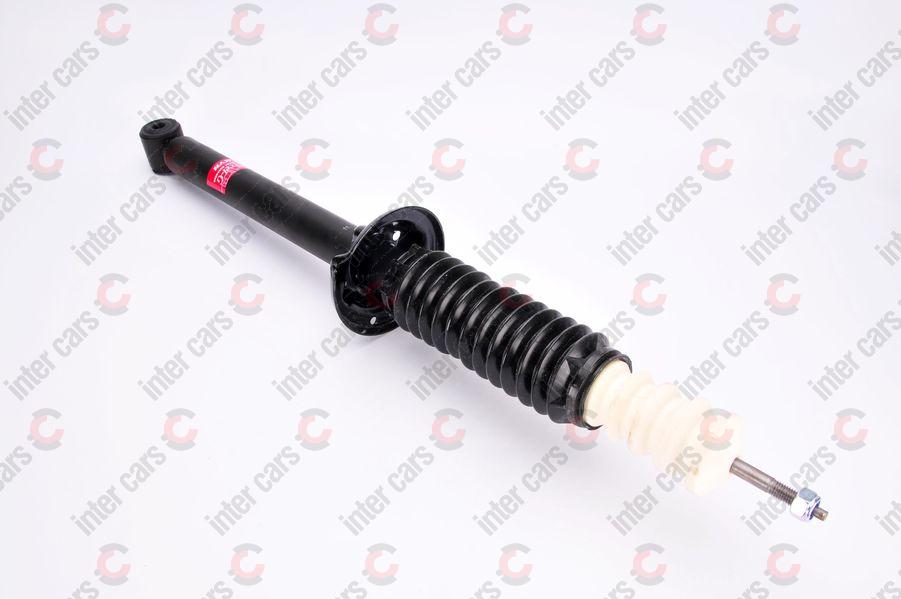

    potrzebuję rozpiskę z jakieś AutoDaty, tym podobnego programu tylnego amortyzatora.
    Jak powinien wyglądać kompletny amortyzator z tyłu.
    Ford Escort MK7 1997 Htb.

  • #3 14521220
    th00rop
    Wiem jak wygląda amortyzator :roll:
    Potrzebuje rozrysowany komplet. Jakie są potrzebne elementy do pełnego zmontowania kolumny (amortyzator, sprężyna, górne mocowanie, itd), gotowe do przykręcenia do osi oraz nadwozia.
  • #5 14522129
    th00rop
    Dzięki, właśnie o coś takiego mi chodziło.
    Niestety ten schemat nie odpowiedział na nurtujące mnie pytanie.
    Pół roku temu zmieniałem górne mocowanie amortyzatora, a teraz znów muszę to zrobić. Zacząłem się zastanawiać, czy źle coś składam, czy jakość części zamiennych jest tak niska. Obecnie będę zakładał Ruville, brak dostępności innych producentów.
    Mój sposób składania: na amortyzator sprężyna, na trzon amortyzatora zakładam mocowanie wraz z gumową wkładką od góry nakładam taki talerzyk (podkładka gigant) i nakręcam nakrętkę. Całość przykręcam na 3 nakrętki do nadwozia i śrubę do belki.
    Problemem jest, że amortyzator po średnio półrocznej eksploatacji wyrywa tulejkę z tej gumy w górnym mocowaniu i zaczyna piszczeć.
    Czy robię coś źle? czegoś brakuje w moim oposie składania kolumny? W między czasie będę szukał ori używek na szrocie, bo chyba innej opcji nie będzie.
