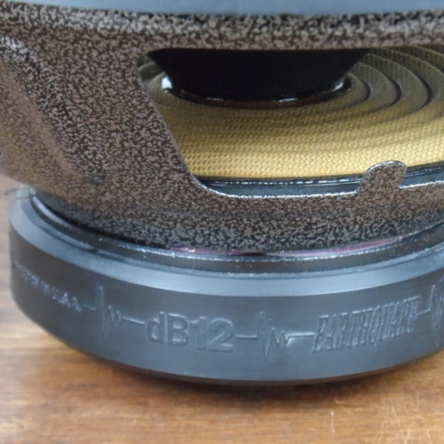

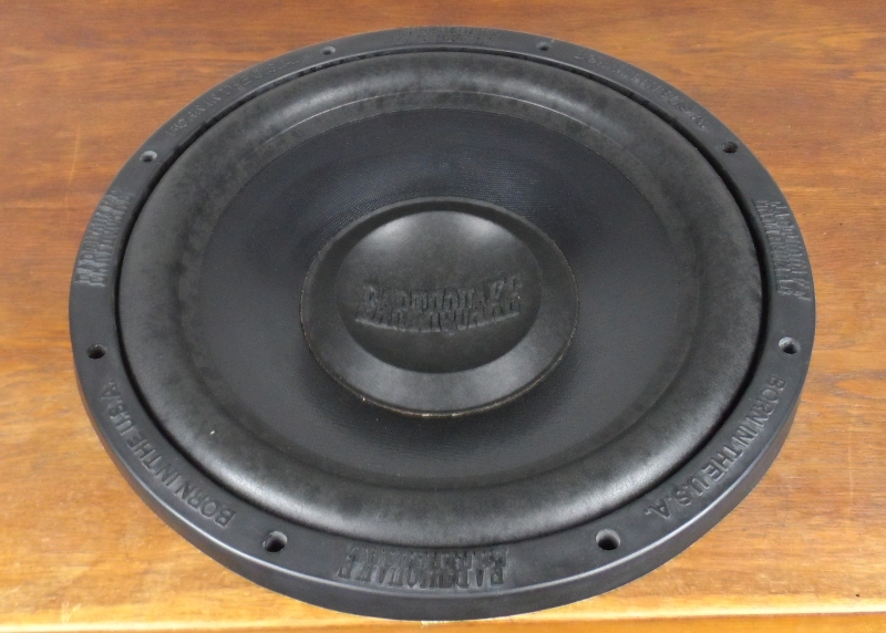

    Witam. Zakupiłem taki głośnik ...
    EARTHQUAKE DB 12 - Jaką pojemność skrzyni bassreflex wybrać: 100L czy 130L? EARTHQUAKE DB 12 - Jaką pojemność skrzyni bassreflex wybrać: 100L czy 130L? EARTHQUAKE DB 12 - Jaką pojemność skrzyni bassreflex wybrać: 100L czy 130L?
    z tego co zauważyłem jest to głośnik ponoć starszego typu.
    Postanowiłem użyć parametrów nie z manuala od przedstawiciela/producenta ponieważ posiada on dane do nowszego głośnika tylko dane zodnalezione w internecie z 2005-2007 roku oraz dane z winISD . Oto parametry:
    Prosze o pomoc w zbudowaniu skrzynki do starego DB-12

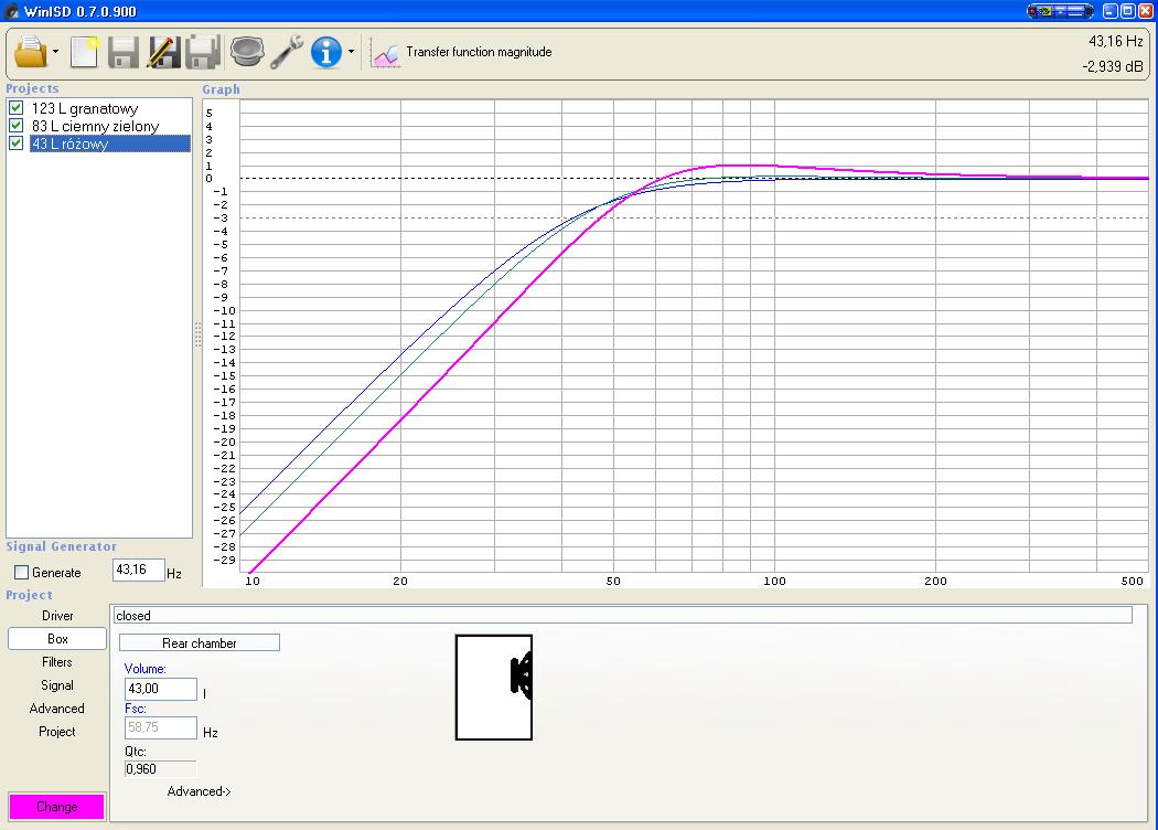

    Policzyłem obudowy
    -123 L -Qtc- 0,718 41,55 Hz przy -3dB
    -83 L - Qtc 0,799 42,95Hz przy -3dB
    -43 L - Qtc 1,003 47,23Hz przy -3dB

    BR 100L to się robi dla 15", zbyt duża skrzynka nie zapewni odpowiedniej poduszki powietrznej dla zawieszenia i cewka może uderzać o nabiegunnik przy mocniejszym graniu, a ten EQ nie jest przystosowany do niskich zejść i mocnego łupania - mały Xmax, niewielki układ magnetyczny. Można go dać w BR, ale max 50L (w tym port).
    Najbezpieczniej i najprościej będzie zrobić closed 40L, możesz dodać wytłumienie na 1/3-1/2 objętości skrzynki, co spowoduje, że głośnik będzie "widział" większy litraż.

    Ok...a te moje wyliczenia zrobione na podstawie Nazar-owskich wytycznych?
  • #9 14540753
    Invalid
    Teoretycznie będziesz miał różnicę 3-4 dB przy 35-40Hz, praktycznie to raz, że prawdopodobnie byś tego nie wychwycił, a dwa, że w 120L skrzyni głośnik osiągnie maksymalne wychylenie przy połowie mocy, albo i mniejszej, więc i tak nie zyskasz na dB. Ale na wolnym miejscu w bagażniku na pewno. Gdyby ten EQ miał mniejsze VAS, to wtedy można by było dać większą skrzynkę.
