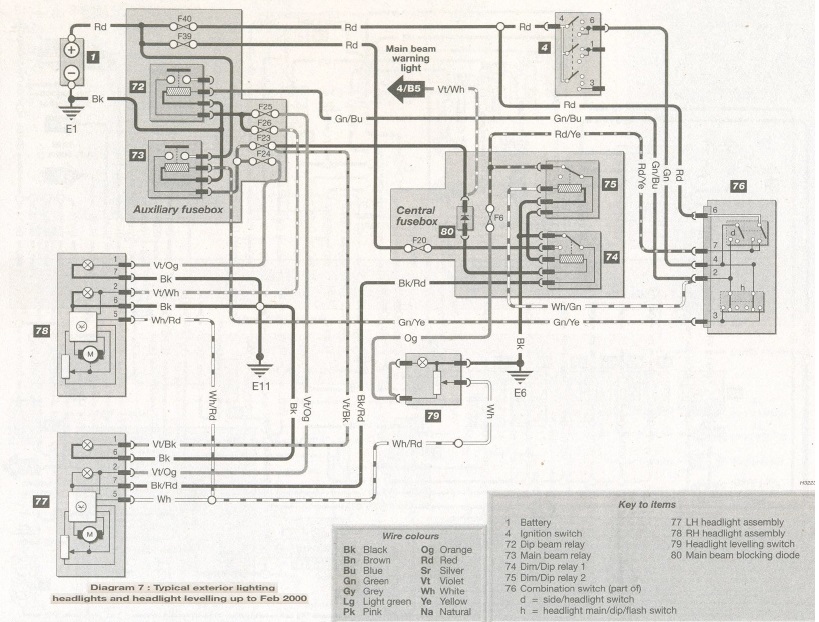

    Mam dwie Fiesty. Jedna wkrótce jedzie do kasacji, więc chcę przełożyć z niej to co nie mam w drugiej. Jedną z tych rzeczy są regulowane elektrycznie światła mijania. Zacząłem wgryzać się w schemat ale coś mi nie pasuje: FORD FIESTA MK4 1996 - Niejasności w schemacie świateł mijania
    Dlaczego reflektor lewy (77) jest podłączony inaczej niż prawy (78)?

    Co rozumiesz że są podłączone inaczej? Są sprzężone razem.

    Przyjrzyj się uważnie. Żarówka świateł mijania w lampie lewej nie ma bezpośredniej masy lecz podawana ona jest przez przekaźnik 74.

    Jednak są to światła mijania.
    1. Teraz kapuję. Chyba nie wszystkie wersje miały takie połączenie. I po co to stosowali?
    2. Na schemacie jest błąd: Przekaźnik 72 (światła mijania) nie ma połączenia z plusem akumulatora (zaznaczyłem to w kółku).

    To taka wersja świateł dziennych, drogowe szeregowo, stosowana głównie w UK.
    Na schemacie rzeczywiście jest błąd.

    ociz napisał:
    drogowe szeregowo
    Raczej mijania szeregowo. Drogowe są włączane "normalnie" przez przekaźnik 73 - main beam (światła drogowe).
