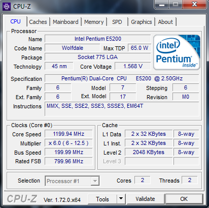

    Witam. Chcę podkręcić procka z 2,5 MHz do 3 MHz. (info o procku w E5200 - Częstotliwość nie zapisuje się po podkręceniu z 2,5 MHz do 3 MHz screenie ). Robię wszystko tak jak na filmie
    Po zmianie 200 na 240 naciskam f10, żeby zapisać i zrestartować system. Lecz po ponownym starcie systemu taktowanie wraca do pierwszej wartości. Jaka może być tego przyczyna ?

    Przyczyn może być kilka. Podstawowa jest taka, że Twój procesor nie wytrzymuje z konkretnym taktowaniem i konkretnym napięciem. Podkręcanie zacznij od sprawdzenia jaki sprzęt posiadasz - płyta główna, RAM, zasilacz, chłodzenie. Potem przeczytaj jakiś poradnik zamiast iść na łatwiznę i oglądać bzdurne filmiki. Każdy procesor podkręca się inaczej. Jeden dociągnie do 3,5GHz, a drugi nie da rady przy 2,8GHz.
    Nie wyłączyłeś EIST\Speedstep, nie zablokowałeś też pewnie taktowania PCI-E.
    Popraw jednostki, bo procesorów o taktowaniach tego rzędu nie używa się już w PC od lat.
