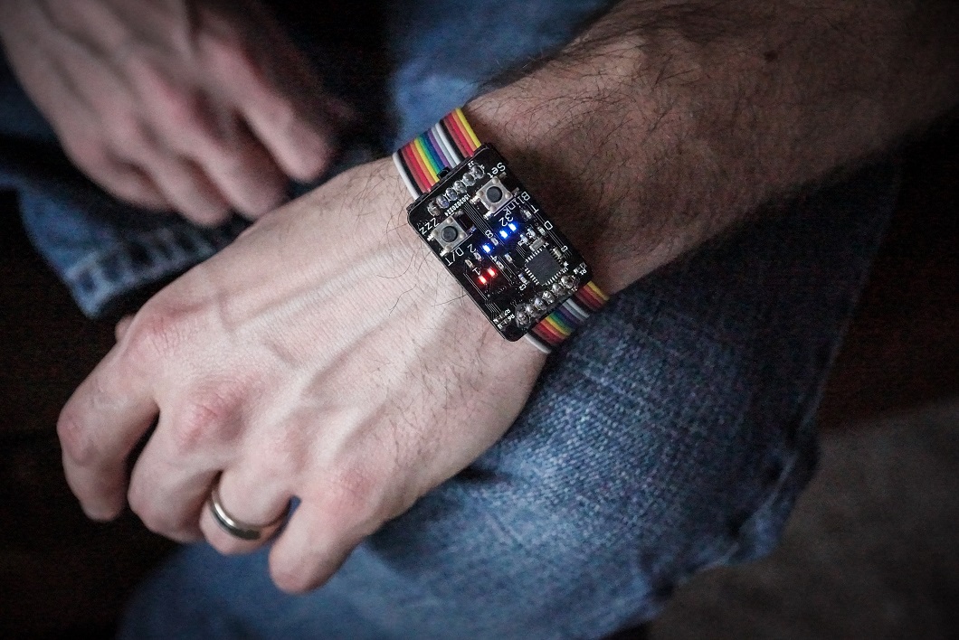

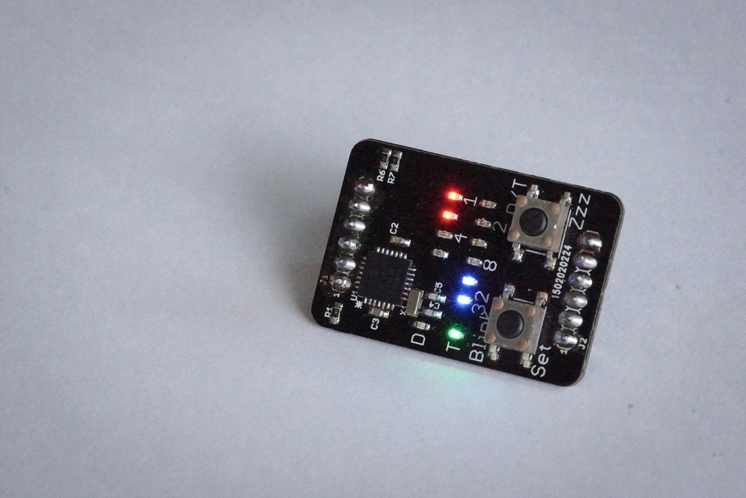

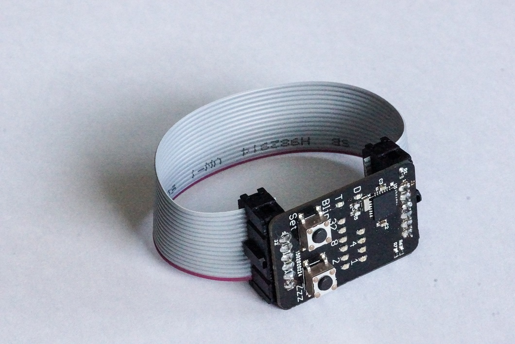

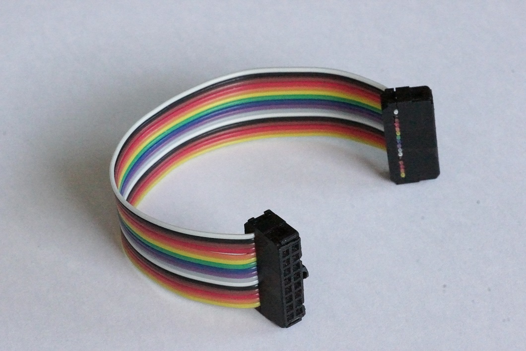

    Projekty zegarków binarnych nie są w tej chwili żadnym zaskoczeniem. Niemniej jednak warto od czasu do czasu na naszym forum zaprezentować jakiś projekt, choćby i dla celów edukacyjnych. Poniższy zegarek powstał w oparciu o mikrokontroler PIC18F24J11 w obudowie QFN z 28 wyprowadzeniami. Autor jak przyznał miał okazję do poćwiczenia swoich "umiejętności lutowniczych". Mikrokontroler posiada wbudowany zegar czasu rzeczywistego, który może być kalibrowany z użyciem zewnętrznego kwarcu. Aktualny czas jest wyświetlany w trybie binarnym na superjasnych diodach LED. Dwie diody pozwalają określić czy aktualnie wyświetlana jest godzina czy data. Pozostałe dziesięć reprezentują wartości liczbowe. Układ zasilany jest z baterii litowej CR2032, która pozwala na trzymiesięczną pracę urządzenia. Zegarek obsługuje się używając dwóch przycisków. Jak widać na załączonych zdjęciach zegarek nie posiada żadnej obudowy. Sam układ został zlutowany na PCB z czarną soldermaską, a zamiast paska użyto kolorowego przewodu taśmowego.

    zayka
    Wyklęty napisał:
    Ładna sprawa, w dodatku ciekawe zastosowanie przewodu taśmowego jako paska do zegarka ...
    Dwa kanciaste złącza, kilka/kilkanaście godzin dziennie przylegajace do nadgarstka.
    Jak dla mnie slaba perspektywa. Na pewno autor zrobi wrażenie w towarzystwie.
