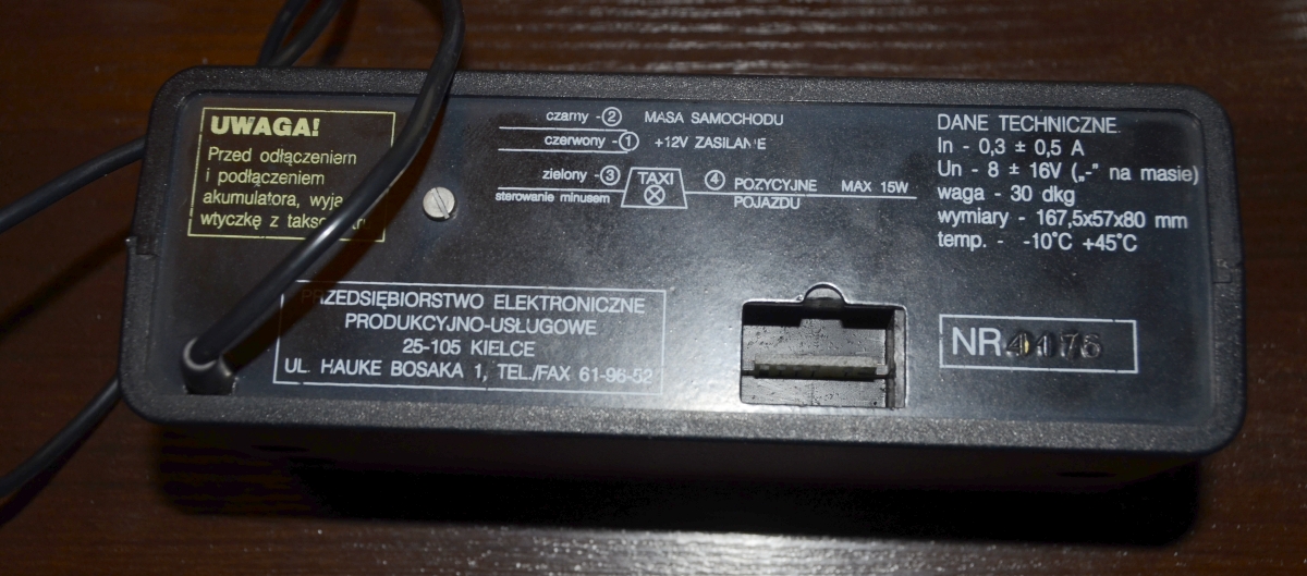

    Witam. Wpadł mi w ręce taksometr ALVI 4, chciałbym go uruchomić, z ciekawości. Na panelu jest opis:
    Jak podłączyć taksometr ALVI 4? Brak reakcji po podłączeniu zasilania
    Jednakże w przewodzie, który jest bezpośrednio wyprowadzony z urządzenia, są 3 żyły: biała, czerwona i zielona. Myślałem, że może zamiast czarnej dali białą, więc zaryzykowałem i podłączałem masę na biały i + 12V na czerwony, ale żadnej reakcji.

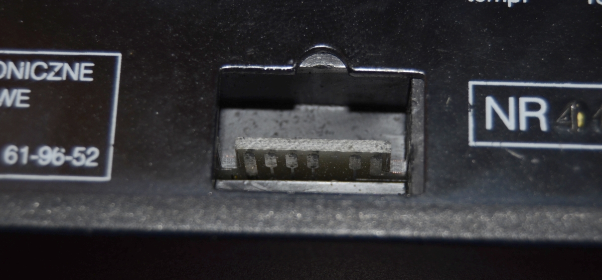

    Zastanawia mnie, czy zasilania nie należy podać na to złącze:
    W internecie nie znalazłem żadnych informacji, rozpiski pinów itp.
    Ma ktoś z Was jakieś informacje jak uruchomić to cudo?

    Jeżeli masz tylko te 6 pinów które są widoczne na zdjęciu to tak:
    zasilanie 2 piny
    sterowanie impulsem 3 piny
    sterowanie lampą taxi 1 pin
    Masz wszystkie piny opisane.
    Z tym że zasilanie to +12 i masa
    sterowanie impulsem to: wyjście +5V, masa i sygnał impulsu (wejście)
    i sterowanie lampą taxi,
    Ale które to które, nie zaszkodzi otworzyć i zobaczyć ;)

    Dzieki za odpowiedź. Nie chciałem go otwierać bo ma jeszcze plomby ;) a sam taksometr miałby być użyty jako gadżet, zabawka, więc homologacja nie ma dla mnie znaczenia. Liczyłem, że może ktoś powiada rozpiskę pinów. PCB jest dwustronne, więc pinów jest więcej, łącznie 11. Do taksometru dostałem jeszcze wyświetlacz na szybę, sklada się z kilkunastu ledów, w środku jest tylko UCY7447 i posiada wyprowadzony przewód z 6 żyłami, niestety tez obcięty. Chyba nie pozostanie mi nic innego jak rozebranie i rozszyfrowanie co, gdzie podpiąć.
