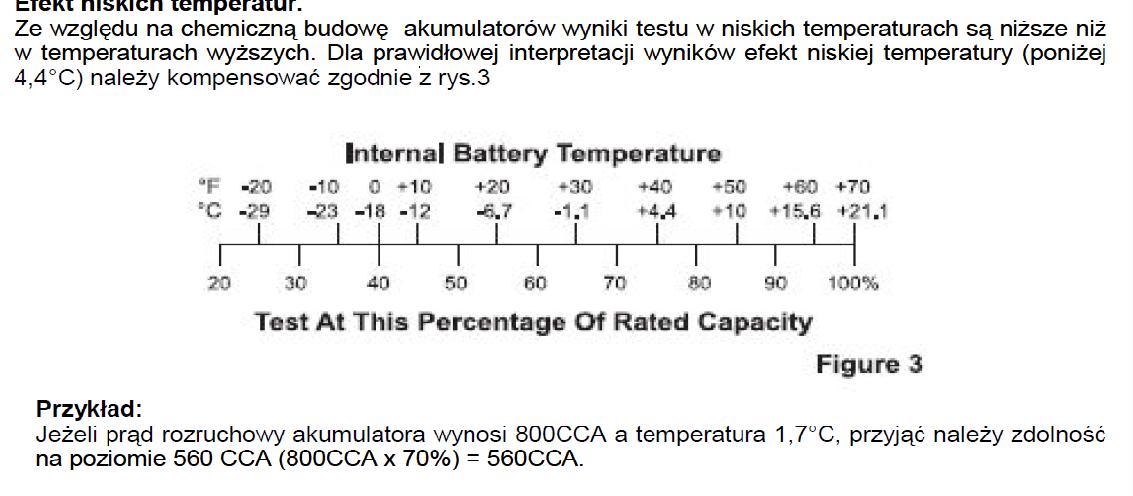

  • #11 15369498
    Mieciuh
    Podgrzewam kotleta:))
    Pytanie jest takie: jaki wplyw na wartość wskazanego CCA ma temp. akumulatora? Nikt nie wspomina o "kompensacji" temp. a ja znalazlem taka informacje:
    Minimalna wartość prądu rozruchowego akumulatora a jego wymiana
    Info pochodzi z instrukcji "Atel EM577"-zdaje sobie sprawe z jakosci produktu:)
