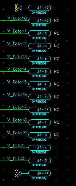

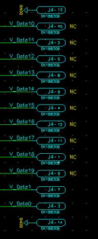

    Wstawiłem J?-1 z Central Lib, następnie narzędziem Array skopiowałem 14 bo tyle pinów powinien mieć ten header
    Następnie dodałem numery pinów używając Add properties tool:
    Mentor Graphics - Mentor Graphics Funkcja Package smienia numerację pinów złącza
    Piny są numerowane malejąco od góry do dołu

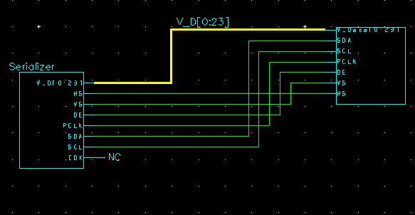

    Następnie wygenerowałem Blok symbol i wstawiłem na schemat płytki:
    Wszystkie weryfikacje i sprawdzenia przeszły poprawnie

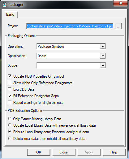

    I nadszedł czas na narzędzie Package:

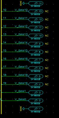

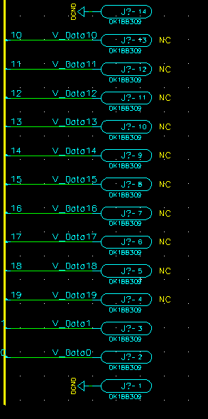

    Kiedy z poziomu płytki / symbolu bloku przeszedłem niżej na schemat oto co ujrzałem:
    Piny w złączu są pomieszane.
    Czy ktoś spotkał się z takim zachowaniem programu?
