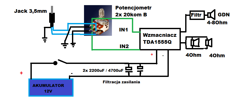

    Witam, chcę stworzyć przenośną kolumnę.
    Planuję użyć dwóch głośników 40 wat z allegro, oraz jednego głośnika który wymontuję ze starego subwoofera(Creative Inspire T310). Pytanie, czy coś takiego będzie w miarę grało, mam zamiar podłączyć to pod akumulator 12v, oraz czy potrzebuje do tego jakiś wzmacniacz, jeśli tak to jaki?

    @adok100
    Tylko pamiętaj, by wszystkie głośniki miały taką samą oporność i by takową planowany wzmacniacz obsłużył.

  • #8 14551564
    Qonex
    Wystarczy tu zwykła kostka samochodowa np: TDA1555q.
    Spokojnie zasilisz ją tym akumulatorem.
    Do regulacji głośności użyj potencjometru 2x 22kom (logarytmiczny) podłączonego na wejście audio.
    Pod pierwszy kanał podłącz równolegle 2 głośniki 8ohm, da ci to 4 ohm.
    Natomiast pod kanał drugi podepnij głośnik niskotonowy poprzedzony filtrem do subwoofera.
    Najlepiej by było gdybyś zamiast 2 głośników z linku, użył jednego a zamiast drugiego dał jakiś wysokotonowy.
    Tu masz prosty schemat połączenia:
