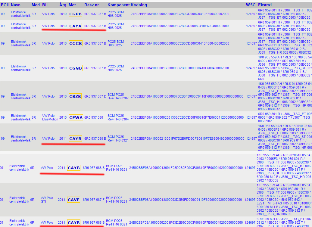

    rafal.jaro
    Specjalista grupy V.A.G.
    19 CAN Gateway 6R VW Polo 2010 CAYA 6N0 909 901 GW-K-CAN TP20 0025 kodowanie: 002200
    09 Elektronisk centralelektrik 6R VW Polo 2010 CAYA 6R0 937 087 B PQ25 BCM H08 0025 kodowanie: 24B02BBF08A10000002000003C2B0CD00080410F600400002000[/b]
    To mi wyskakuje ale nie jestem serwis VW.

  • #12 14528195
    rafal.jaro
    CAYA to oznaczenie silnika i taki masz. 6R0 907 530 D wychodziły w CAYB, CGPA w 2012 roku.... może ktoś coś kombinował?

    #22 14529190
    rafal.jaro
    Dlatego że w bazie mam coś takiego:
    VW POLO 6R 1.6 TDI 2010 brak komunikacji z bordnetz, bcm
    a ty masz gateway 6R0 907 530 D jak niżej.
    Wyciągam wniosek że skoro 6R0 907 530 D to w parze szło CECM 6R0 937 088 B dla silnika CAYB....
