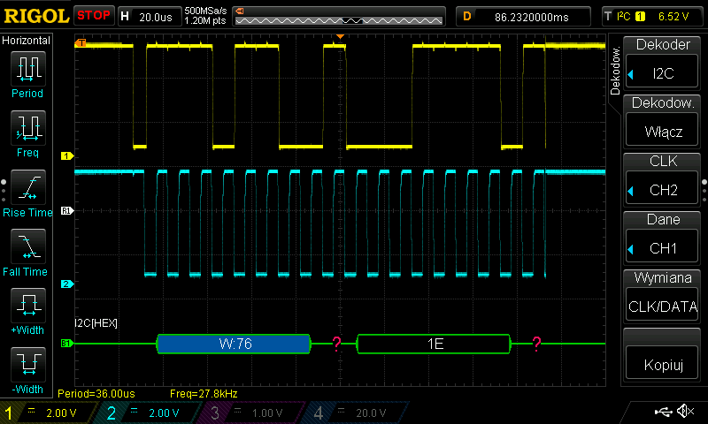

    Mam problem z wysłaniem bajta danych przez TWI, procesor ATMEGA8. Funkcje obsługi TWI TWI pisałem samodzielnie na podstawie informacji w internecie. Zawarte są w pliku I2C
    Kod: C / C++
    Zaloguj się, aby zobaczyć kod
    Wykonuję prostą operację wysłania instrukcji resetu do układu MS5611.
    Kod: C / C++
    Podglądając na analizatorze przebiegi na magistrali I2C widać że tylko leci tylko adres SLA+W, drugi bajt danych 0x1E nie wchodzi na magistralę.
    ATMEGA 8 - Jak wysłać bajt danych przez TWI? Samodzielnie napisane funkcje
    Wydaje mi się że po bajcie zawierającym SLA+W brak potwierdzenia ACK.
    Może ktoś podpowiedzieć co jest przyczyną braku funkcjonalności ? Moduł z układem MS5611 który jest tutaj jako slave jest nowy, też inny zawierający ten układ, który jest również nowy. Raczej mało prawdopodobne by były oba uszkodzone.
    Czy ktoś może rzucić okiem na poprawność kodu ?
  • #2 14524778
    Eagle
    Poziom 24  
    Na oscylogramie w miejscu ACK, masz małą szpilkę. Nie robisz jakiś dziwnych rzeczy z PC4, jak masz zrobione pullup I2C ?
    Zgadza się, jednak powinieneś to sprawdzać, czy otrzymałeś potwierdzenie od układu slave. Można to sprawdzić w rejestrze TWSR mikrokontrolera po wysłaniu adresu na magistralę. Układ slave może być zajęty innymi operacjami i nie odpowiedzieć bitem potwierdzenia. W takim przypadku nie można kontynuować transmisji następnego bajtu. Należy wysłać na magistralę STOP i ponowić całą transmisję później lub REPEATED START i ponowić transmisję od razu (zaczynając ponownie od adresu).
    Zakładam, że pin PS układu MS5611 masz podłączony do Vcc, aby korzystać z interfejsu I2C. Istotne jest jednak także to, jak podłączyłeś CSB. Nie korzystałem nigdy z tego układu, ale z dokumentacji wynika, że jego jego adresowanie może być nieco mylące, bo w adresie jest zawarta zanegowana wartość CSB, czyli jeśli podłączyłeś go do GND, to adres będzie 0xEE, a nie 0xEC.

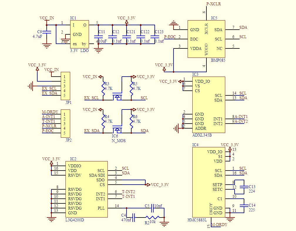

    Wstawiłem takie pułapki po bicie startu i bajcie danych, co dziwne już po bicie startu rejestr statusu wskazuje na błąd. Być może problem leży w podwójnym podciąganiu, na moim module umieściłem rezystory podciągające, jak i również ze schematu modułu GY-86 wynika że też są rezystory podciągające.
    Te dwa rezystory dają ~2,3 kochm.

    Ale sprawdzałeś to po obydwu stronach konwertera?
    Najlepiej sprawdzić bezpośrednio na układzie slave.
    Po obejrzeniu schematu zaglądnąłem do datasheet modułu BMP085 i widzę coś takiego:
    Bosch napisał:
    The LSB of the device address distinguishes between read (1) and write (0) operation, corresponding to address 0xEF (read) and 0xEE (write).
    więc jednak nie 0xEC, chyba że coś zmieniałeś na module.

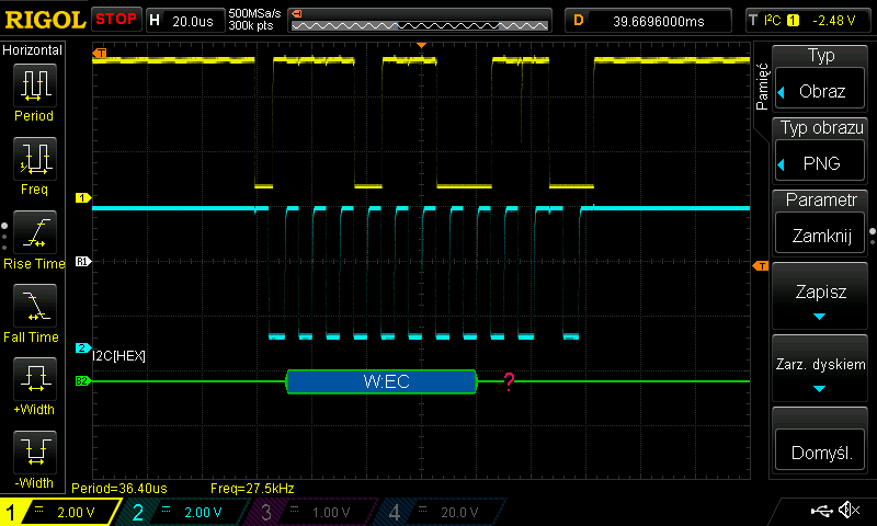

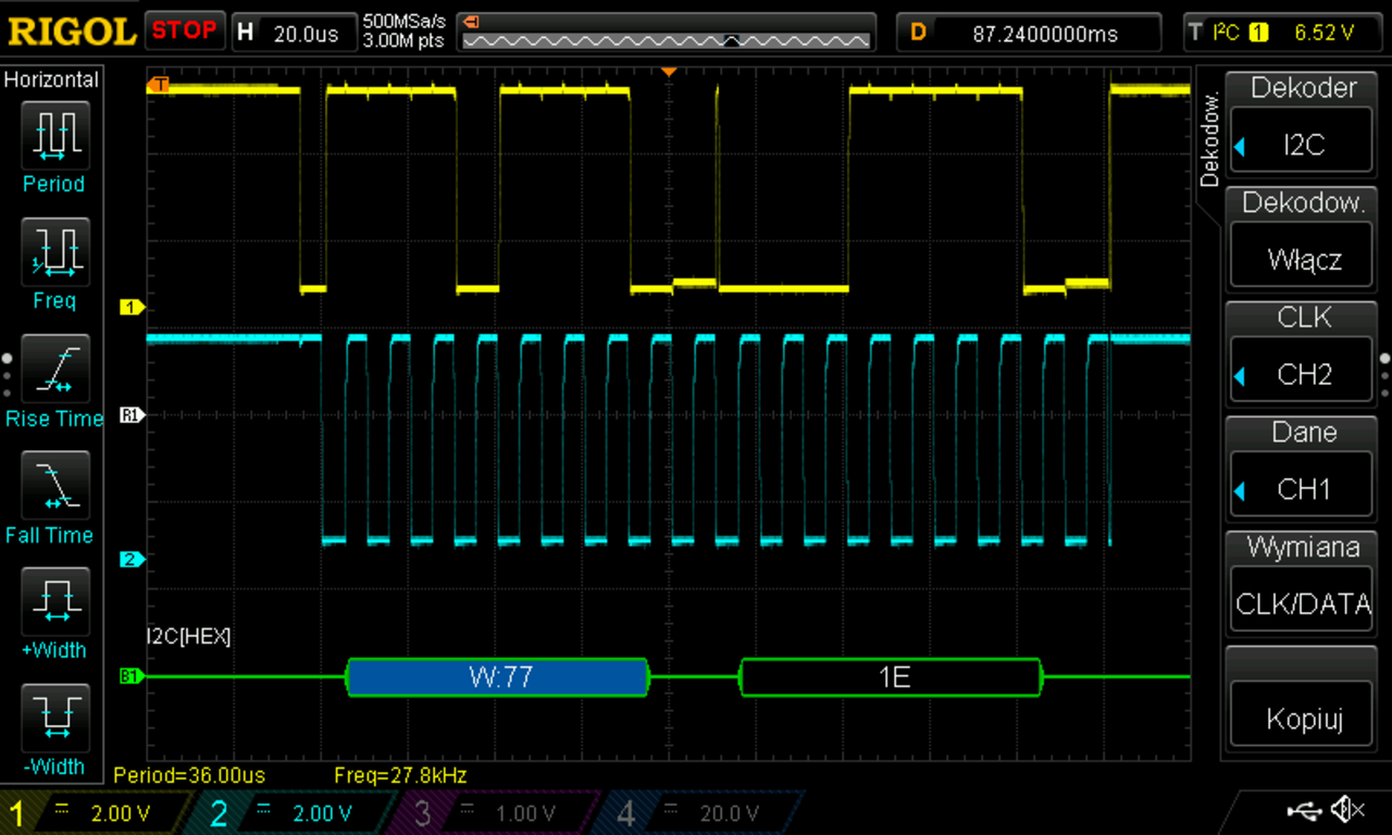

    Udało mi się w końcu nawiązać komunikację po TWI, jak Andrzej napisał wyżej adres układu plus write to 0xEE. Tutaj popełniłem błąd dokładnie nie doczytując datasheetu a opierając się na informacjach zaczerpniętych z innej biblioteki. Teraz przebieg wygląda tak
    Widać odpowiedź od slave w postaci bitu ACK.
    Ale dla testu wykonałem również wysłanie adresu 0xEC, i tu jedyną różnicą było brak bitu potwierdzenia. Drugi bajt danych przeszedł po magistrali.
