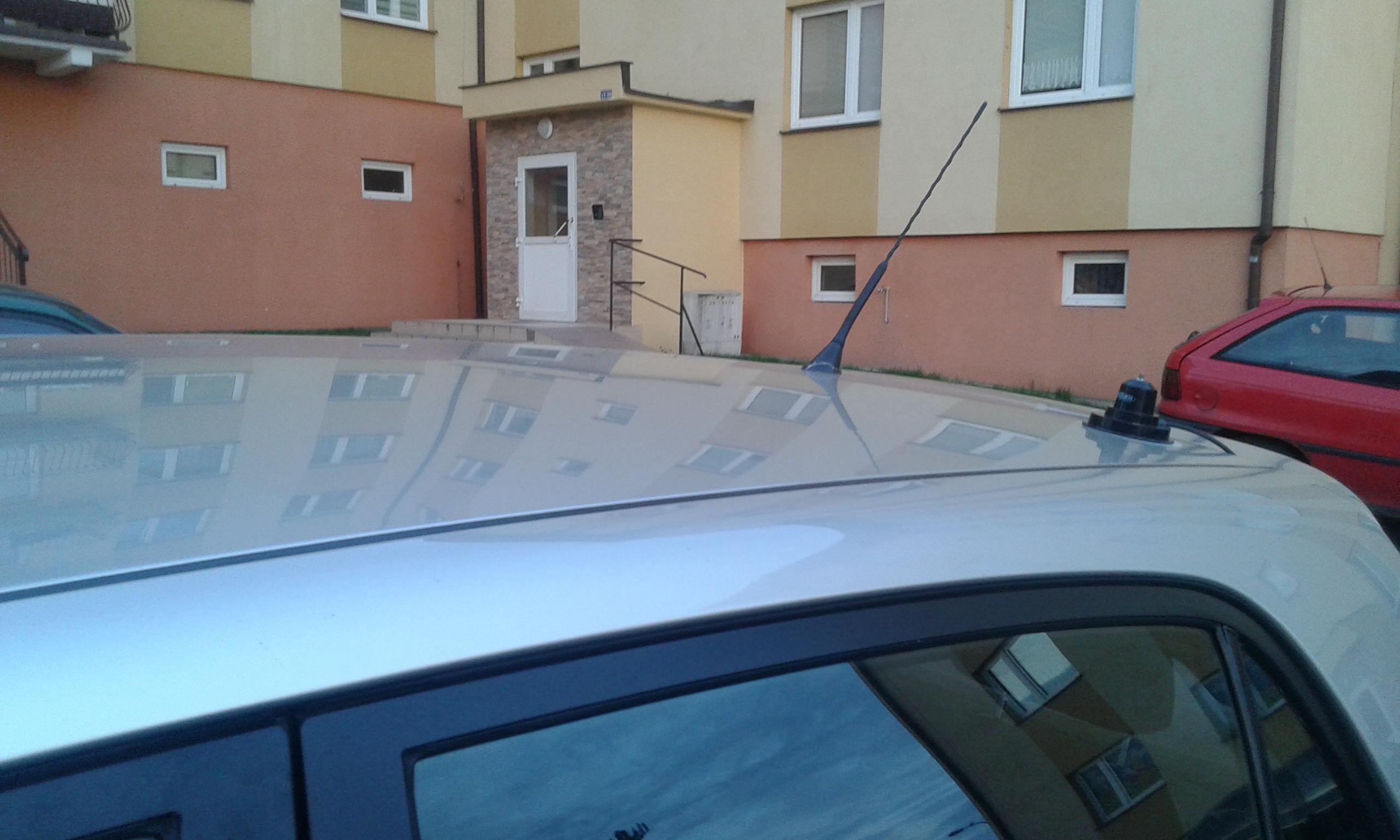

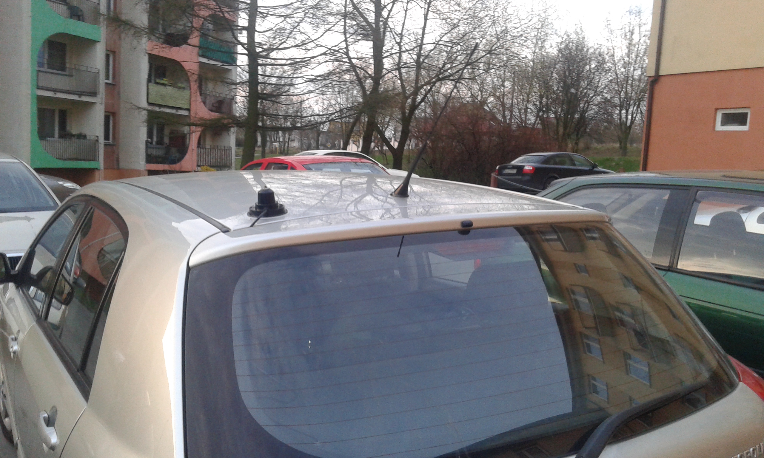

    Daj foto anteny na dachu.
  • #19 14611281
    SZYMON BYDGOSZCZ
    Antena jest bez navi.
    Widocznie masz tylko wiązkę przygotowaną do navi.
