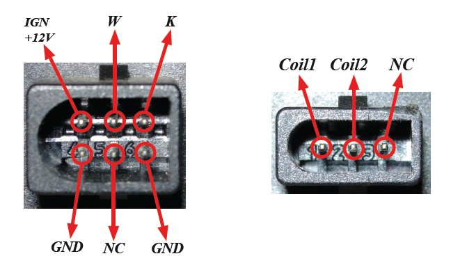

    Witam poszukuje schematu podłączenia imo w golfie 3 1.9 tdi 1z. Przez przypadek wyrwałem skrzynkę do sterowania imo.I teraz nie wiem pod jakie piny w skrzynce bezpieczników podłączyć przewody.
    ING 12+ to podłączam pod napięcie ze stacyjki
    GND to jest pewnie masa
    NC K W a te przewody za co odpowiadają i pod jakie piny powinny być wpięte w skrzynce bezpieczników?
  • #2 14529367
    kszumek
    nc nie podłączony,
    kw nie idą do skrzynki tylko jeden idzie do ecu,a drugi do gniazda obd,
    oba się łączą na pojedyncze lub podwójne kostki,
    te drugie gniazdo to jest czujnik immo, (pętelka przy stacyjce)
