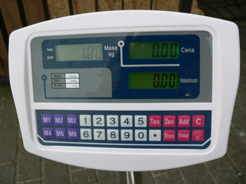

Dostałem do serwisu wagę TCS do 300 kg, e=d=100g.
Z innych tematów na elektrodzie dowiedziałem się, że trzeba założyć zworkę na płytce, a następnie wpisać kod. Próbowałem wszystkich kodów z tych tematów i żaden nie zadziałał. Ktoś może wie czy jest więcej kodów i mógł by go podać?
Kody które wpisywałem:
tara+1+tara
8692+tara+1+tara
4772+tara+1+tara
3658+tara+1+tara
M1+1+M1
Waga taka jak na zdjęciu.
Pozdrawiam,
Aleksander.
Problem rozwiązany, zworka nie miała przejścia, założyłem inną i działa, a kod to Tara + 1 + Tara
