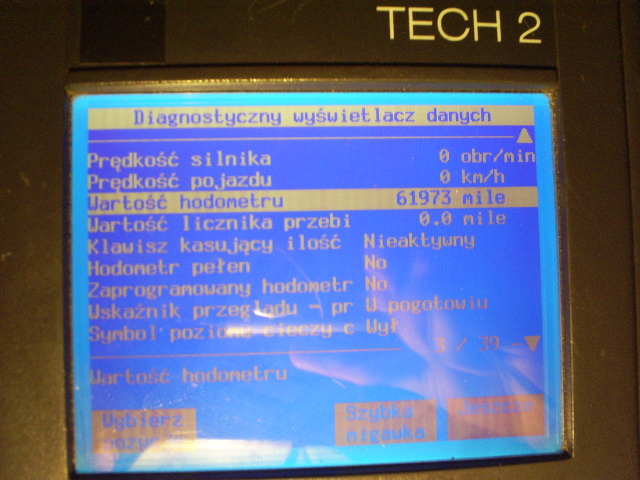

    Jest możliwośc zmiany wyświetlanego przebiegu z mil na przebieg w kilometrach?

    #7 14527294
    damdam
    Poziom 34  
    Nie zrobisz inaczej niż dumpem z Europejczyka. Wtedy jednak rozjedzie się tarczka tachometru.

    Ech, bracia Grimm to pisali lepsze bajki. Nie wiem co miałeś na myśli pisząc o jakims komputerze pokładowym być może wyświetlacz informacji dodatkowych, proszę, zrzut z ustawień, co nie zmienia faktu, że w IPC dalej jest jak jest..
    Dzięki damdam, no wreszcie coś konkretnego, cyferblat już zmieniony.

    Paweł, tarcze już są zmienione. Sądzę, że coś może się udać w funkcji programowanie i nowy indeks kodów. Ale tech nie wpuści, bo nie mam kodu bezpieczeństwa. Już i tak ujadłem przy tym czerstwego chleba, bo był młyn z DDM i PDM, pozamieniane i zamki nie działały, została jeszcze zabawa z REC, bo wymieniony i CIM jak i BCM pluje się o nieznany identyfikator środowiska ( nie działa otwieranie tylnej klapy) i ta nieszczęsna deska.

    jak już rozbierałeś IPC mogłeś 93c66 poczytać, tam security code jak na dłoni.

    Poziom 34  
    chodziło mi o pin w kontekście dopasowania tych nieszczęsnych identyfikatorów. podkładka wsadu i reset IPC TECH2 załatwi temat km/h.

    przeczytaj uważnie to zdanie Pawle :) podkładka wsadu (na kontynentalny) + reset sterownika IPC wykonany TECH2.

    Pawel wawa napisał:
    jak chcecie Techem zmienić na km/h?
    Nie prędkość, a przebyty dystans. W starej V było to proste, trzymało się ponad 10 sekund wciśnięty przycisk kasowania przebiegu dziennego.
    W MID można Techem zmieniać wskazania kontynentalne czyli litry/km lub na jednostki GB, czyli galony czy co tam mają ma mile bądź też jednostki Japońskie.

    Zrobione, zostało jeszcze radio, z innego modelu niż wyświetlacz i wyświetla SAFE. To już pestka.
