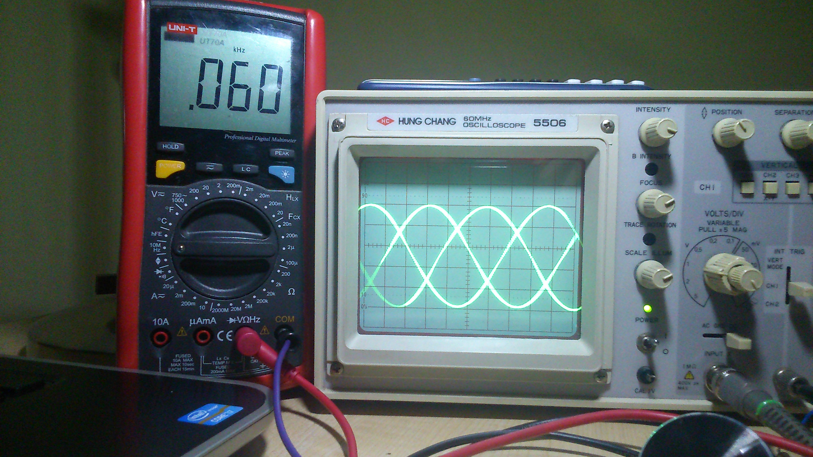

    Korzystam z tablicy sinusa a dokładnie połówki spróbkowanej na 1800 próbek z zakresu 0-255. Niemożliwe stało się wyliczenie sinusa na bieżąco dla każdego PWM gdyż zabiera to za dużo czasu mikrokontrolerowi nawet z taktowaniem 20MHz i nie wyrabia się w czasie jednego przerwania. Dodatkowo praca w konfiguracji PWM Phase Correct zmniejszyła dwukrotnie częstotliwość kluczowania do 5kHz co daje się słyszeć w uszach ale są większe problemy które opisałem w pierwszym poście.
    Co do udostępnienia programu i schematów. Muszę jeszcze się pobawić trochę i jak już będzie to w miarę wyglądać i pracować to utworze nowy post w odpowiednim dziale z pełnym opisem całego projektu.
    Tutaj jeszcze zdjęcie z przebiegów zaraz po odfiltrowaniu PWM z Atmegi. Jeden sinus jak widać ma lekko przesuniętą fazę ale to już poprawione.
