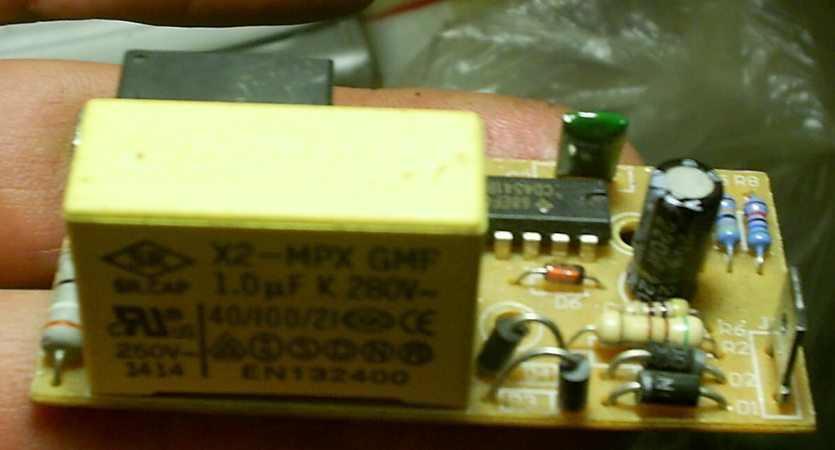

    Jak w temacie z czego to jest wymontowane i do czego służyło/ jak podłączyć?
    Identyfikacja komponentu - Z jakiego urządzenia pochodzi i jak go podłączyć? Identyfikacja komponentu - Z jakiego urządzenia pochodzi i jak go podłączyć? Identyfikacja komponentu - Z jakiego urządzenia pochodzi i jak go podłączyć? Identyfikacja komponentu - Z jakiego urządzenia pochodzi i jak go podłączyć?

    Edek, Ty tak na poważnie? Podłącz sieć z jednej strony, zobacz czy po drugiej stronie przekaźnik zamknie/otworzy się. Jakiś układ opóźnionego właczania/wyłączania.

    A mógłbyś podać jak to podłączyć?
    Nie pasuje mi to pod układ opóżnonego włączenia, 'cosik' mi podpowiada, że reaguje to na temperaturę, co o tym sądzisz?

    - a czujnik temperatury gdzie? Nie masz więcej złączy do podłączenia zewnętrznego...;)

    Fakt, tranzystor załącza przekażnik, dioda nie reaguje na zmianę temperatury, po podłączeniu do sieci natychmiast załącza przekażnik! Co to za 'badziwie'?

    Czasówka? Podobny układ jak w wentylatorach Dospel tylko brak regulacji czasu wyłączenia

    'Bingo'/ trafiony/ zatopiony, wyłącza się po 10min.
