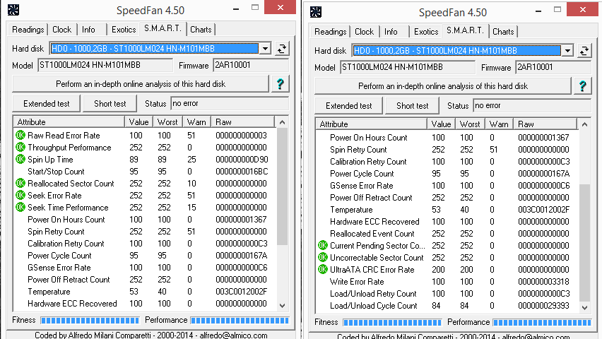

    Jakieś 3 miesiące temu oddawałem laptopa do profesjonalnego serwisu, żeby wymienili mi chłodzenie, bo uznałem, że się przegrzewa, a dostęp do wentylatora w tym modelu jest zbyt hardkorowy jak dla mnie. Uznałem tak, bo podczas grania po prostu komputer się wyłączał. Ciekawsza część polegała na tym, że zanim go oddałem, wyjąłem baterie, żeby zobaczyć jak to będzie na samym zasilaczu. Tak więc zrobiłem, włączyłem komputer i nagle zaczęła się chyba jakaś aktualizacja, nie pamiętam dokładnie (to było z rok temu?) i wszystko działało po tym dobrze - na baterii też. Komputer się już nie wyłączał. Ale te świetne czasy się w końcu skończyły i problem powrócił, wtedy właśnie dałem go do serwisu. Wymienione zostały termopady i pasta. Przez 3 miesiące nie było problemów, komputer śmigał jak należy, ale teraz problem znowu wrócił. Sprawdzam temperatury Speedfanem i w spoczynku są mniej więcej równe 50 stopni. Podczas grania (The sims 3 na low detalach) powyżej 80 stopni.. dochodzą nawet do 85, aż w końcu się wyłącza (dość szybko to trwa, pogram może z 3-5 minut i bum). Czy to oznacza, że teraz co 3 miesiące będę musiał wymieniać chłodzenie? Dodam jeszcze, że komputer przy tych temperaturach jest zaledwie ciepły. Komputer stoi na podkładce, niestety nie działającej.
    System: Windows 8.
    SMART
    Lenovo g580 - Wysokie temperatury (chłodzenie wymieniane 3 miesiące temu)
    Z góry dzięki za odpowiedzi :)

    Jak mierzysz temperaturę? Zmierz fizycznie termometrem wylotową z CPU.
    A jak włączysz czyszczenie wentylatora to do ilu spada temperatura CPU, GPU?
    Jeśli coś jest nie tak z menagerem energii możesz go spokojnie wyłączyć na jakiś czas w Menadzerze zadań- tyle że zniknie ci przy następnym uruchomieniu również cały panel z "usuwaniem kurzu".
    Niestety jak miałeś faktyczny problem z przegrzewaniem długotrwale, to zachodzi konieczność sprawdzenia styku chłodzenia z procesorem( może błąd popełniony przy wymianie).
    Kwestia jak eksploatujesz go - grasz w ciągu tych 3 miesięcy,jakiej pasty silikonowej użył serwis, przy takich temperaturach jak powiadasz większość popularnych "spływa".
    Nic nie napisałeś ,czy komputer jest czysty pod względem infekcji programowych?
