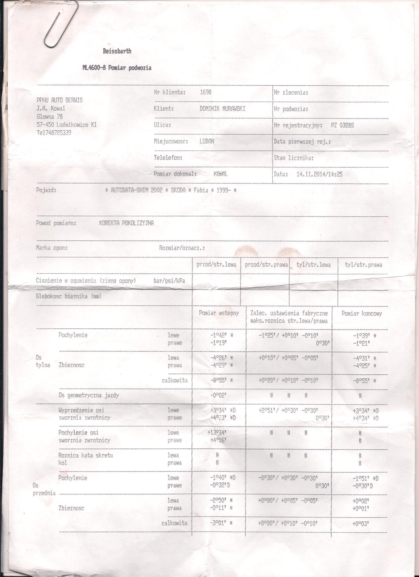

itam, mam problem, moje auto znacznie ściąga na prawą stronę [słychać tak jakby "bicie" prawego koła przy powolnej jeździe].
Auto w 2014 roku przeszło kolizję w wyniku której ucierpiał błotnik, pompa wspomagania i lewy reflektor, mechanik do którego oddane było auto stwierdził że wymieni lewa felge przy okazji [ponoć była delikatnie krzywa], wymiana szła z OC sprawcy więc się zgodziłem.
Kolizja miała miejsce daleko od miejsca zamieszkania, to też auto odebrałem dopiero po pół roku [poruszam się służbówką], po odebraniu zauważyłem że strasznie znosi na prawo, nie jestem pewien czy działo się tak przed kolizją czynie. Zastanawiam się czy te odchyły względem zalecanej wartości mogą być problemem? Obawiam się że nie jest to kwestia wyważenia bo auto potrafi na dystansie powiedzmy 50 metrów znieść na granicę trasy i pobocza- przy założeniu że położenie wyjściowe to względnie środek trasy.
Uwagę moją przykuł parametr Pochylenia osi przedniej, czy jest odpowiedni?
Auto ma 180Tys Km na fabrycznym o ile się nie myle zawieszeniu
