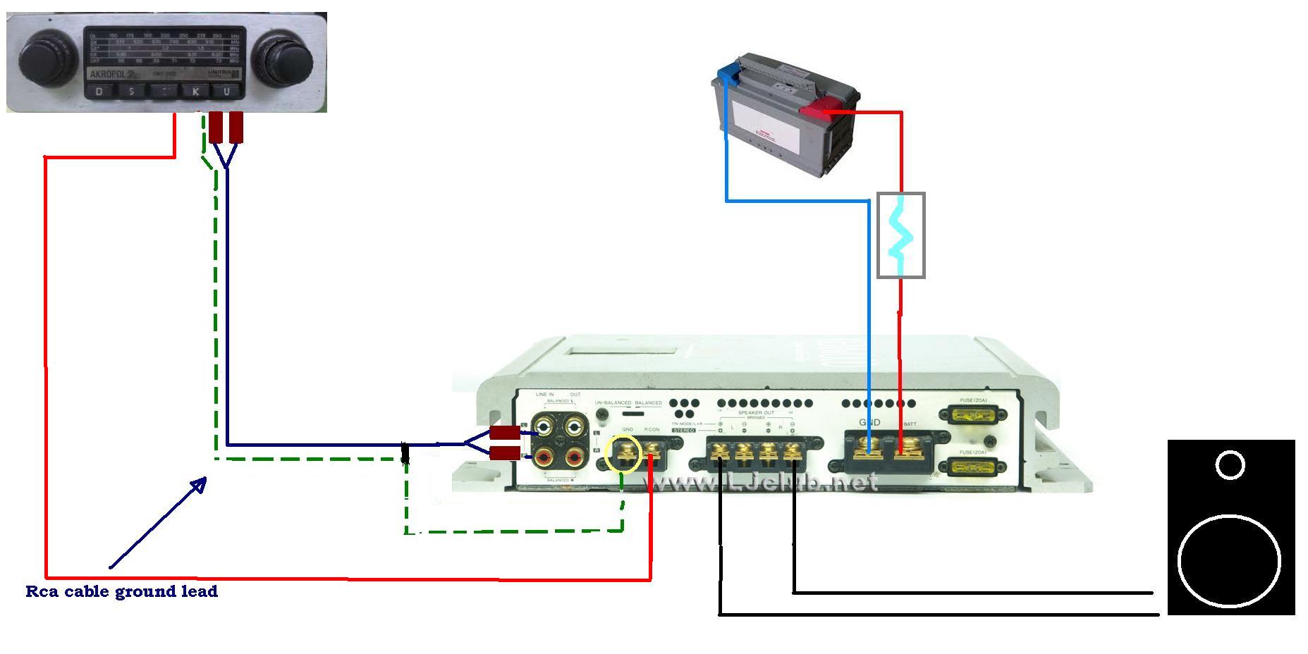

    Witam. Jako,że ostatnio jestem tu często i zadaję mnóstwo pytań będę kultywował moją prawie,że tradycję i zadam kolejne :D
    Pytanie dotyczy podłączenia radia,wzmacniacza,akumulatora i pytań związanych z tym zagadnieniem.
    Na wstępie chciałem dodać,że przestudiowałem wiele artykułów oraz postów na ten temat (w tym także FAQ Bartosz Nazara) ale jaki laik wolę się upewnić czuy aby na 100% myślę dobrze.
    Kenwood Ps-150 - Jak prawidłowo podłączyć radio, wzmacniacz i akumulator?
    Czy takie podłączenie jest prawidłowe?
    Nie chcę podłączać GND do masy karoserii. Czy oznacza to takie podłączenie jak na obrazku? Bezpośrednio do akumulatora?
    Czy zastosować kabel 2xRca z żyłą remote i dodatkowo odzielny GND remote przewodu RCA? taka opcja jest widoczna na wzmacniaczu. Odzielny przewód do uziemienia Rca tylko gdzie go podłaczyć w radio? w karoserię? Czy spiąć z minusem?
    #2 14529156
    powalla
    Moderator CarAudio
    Ten kabelek przy RCA własnie służy do połączenia mas radia i wzmacniacz ale iż od lat producenci wzmacniaczy zaprzestali w swoich produktach umieszczać złącz GND przy RCA , to ludzie poszli na łatwiznę i ten nieużywany kabelek przy RCA używają jako Remote .
    Twój schemat jest więc poprawny.
