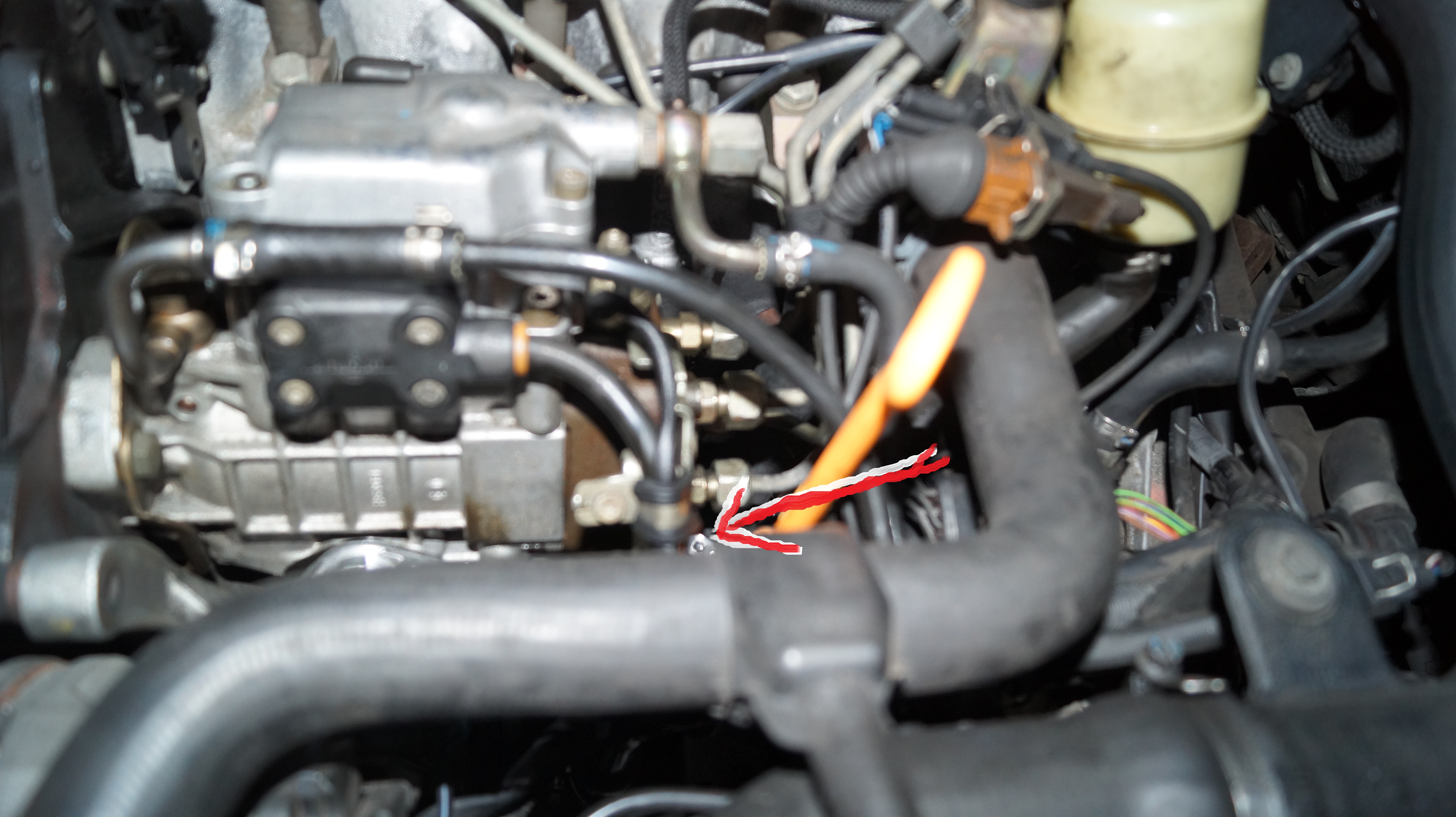

    Witam od 2 lat posiadam Audi a4 ze stycznia 2000r o poj. 1.9tdi 110 KM, ktora do tej pory byla niezawodna... Niestety pojawil sie problem, zaczęła kapac ropa z pompy wtryskowej i nie mam pojecia dlaczego, dodam ze nigdy nie jezdzila na niczym innym niż oryginalny DIESEL z e stacji... Zeby dojsc do tej pompy trzeba rozebrac prawie pol przodu wiec jest z tym troche zabawy i w zwiazku z tym chciałbym zapytac czy raczej musze byc przygotowany na wymiane czy jest jakas opcja uszczelnienia tej pompy lub czy moze to byc np. tylko usczelka lub jakas inna pierdola... Na zdjeciu zaznaczylem strzalka miejsce z którego mniej wiecej kapie. Podłożyłem tam male lusterko zeby podejrzec i wyglada jak by to byla wlasnie uszczelka...

    Kolego czy jestes pewien ze napewno leci z tamtąd? W tych pompach naj częściej leciało z pod głowiczki suwaka dawki. Pod głowiczki uszczelki jak najbardziej wymieniane ale przy wymianie najlepiej zaznaczyc sobie położenie i potem jeszcze testerem ustawic idealnie wiec jesli ktos nie robił tego może nieźle sie nameczyc

    Pewnosci nie mam skad dokladnie leci bo bardzo male tam pole widzenia...ale jest nadzieja to juz cos. Dzieki, pozdrawiam..

    Jeżeli twierdzisz że w tym Audi jest słabe dojście do pompy i źle ją widać to zawieź auto do mechanika sam nic nie zrobisz.

    Nawet jakby było dobre dojście to jeżeli nigdy tego nie robiłeś to nie polecam tego ruszać bo narobisz sobie problemów.
    Do wymiany są uszczelki przy nastawniku - koszt nie większy niż 50zł ale można nie złożyć pompy bądź uszkodzić nastawnik a wtedy robią się duże sumy.

    problem w tym ze krzykneli mi 150 E (bo jestem w holandii) za samo rozebranie tego... Sam nie bede tego robil ale nie chce tez byc kompletnie zielony w tym temacie bo niestety nie ufam ludzia i boje sie ze beda mi kazali wymienic cala pompę lub cos w tym rodzaju... Ludzie sa do tego zdolni i to nie tylko w polsce...
