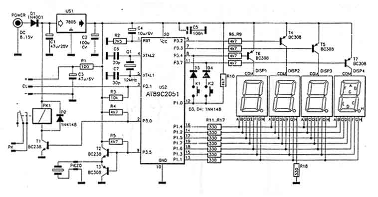

    Witam znalazłem w swoich szpargałach stary kit NORD EL. zegara dcf zmontowany i działający ( no nie do końca radio coś nie działa) i chciałem go przerobić na coś innego.
    bascom - sterowanie przyciskami na wspólnych pinach z wyświetlaczem
    Dokonałem już małych zmian, procesor na attiny2313 wywaliłem kondensator C4 i rezystor R2 ( robiły reset). Chciałem zostawić jednak te dwa przyciski K1 I K2 ale jak widać na schemacie podłączone są do wspólnych końcówek poru wraz z wyświetlaczami . Jak w bascomie dokonać zmiany konfiguracji końcówek portu z wejść na wyjścia (lub odwoitnie) w trakcie wykonywania się programu.

    Akurat tu działa to nieco inaczej - zauważ, ze przyciski z drugiej strony podpięte są do P1.0.
    Zatem podczas sterowania wyświetlaczy wystarczy badać stan P1.0.
    Podobnie jest w wypadku klawiaturek matrycowych.

    Dziękuję za zainteresowanie, niebawem sprawdzę.
