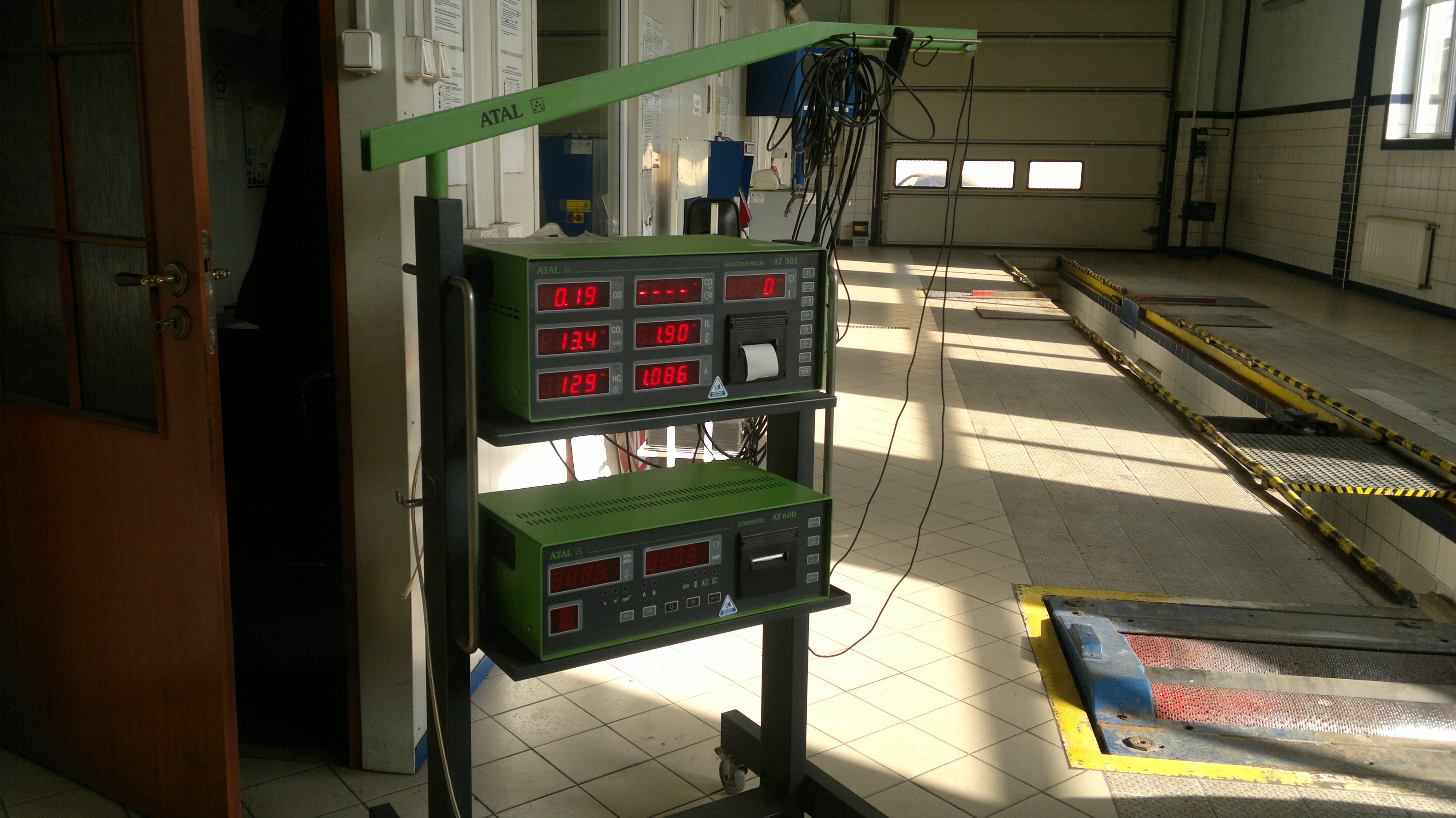

    CO2 powinno być minimum 14,2 jeżeli jest mniej to stan techniczny silnika w skali
    5-cio stopniowej na 3-kę, albo jednak rozrząd nie jest na miejscu.
  • #8 14735276
    szzyman
    W załączeniu zdjęcie z analizatora spalin, CO2- 13,4. Ciśnienie na cylindrach 12 atm.
    Rozrząd ustawiony dobrze, sprawdzany dla pewności przez 2 osoby. Citroen C2 1,4 8V - Falujące obroty 700 a 800, wysokie spalanie 12l/100km
  • #9 14735441
    Stanisław Chwalisz
    Poziom 34  
    Ale to nie jest licytacja, co napisałeś wcześniej czytałem.
    To co napisałem ma być, jak nie ma to lipa po prostu.I stąd problemy z obrotami.
