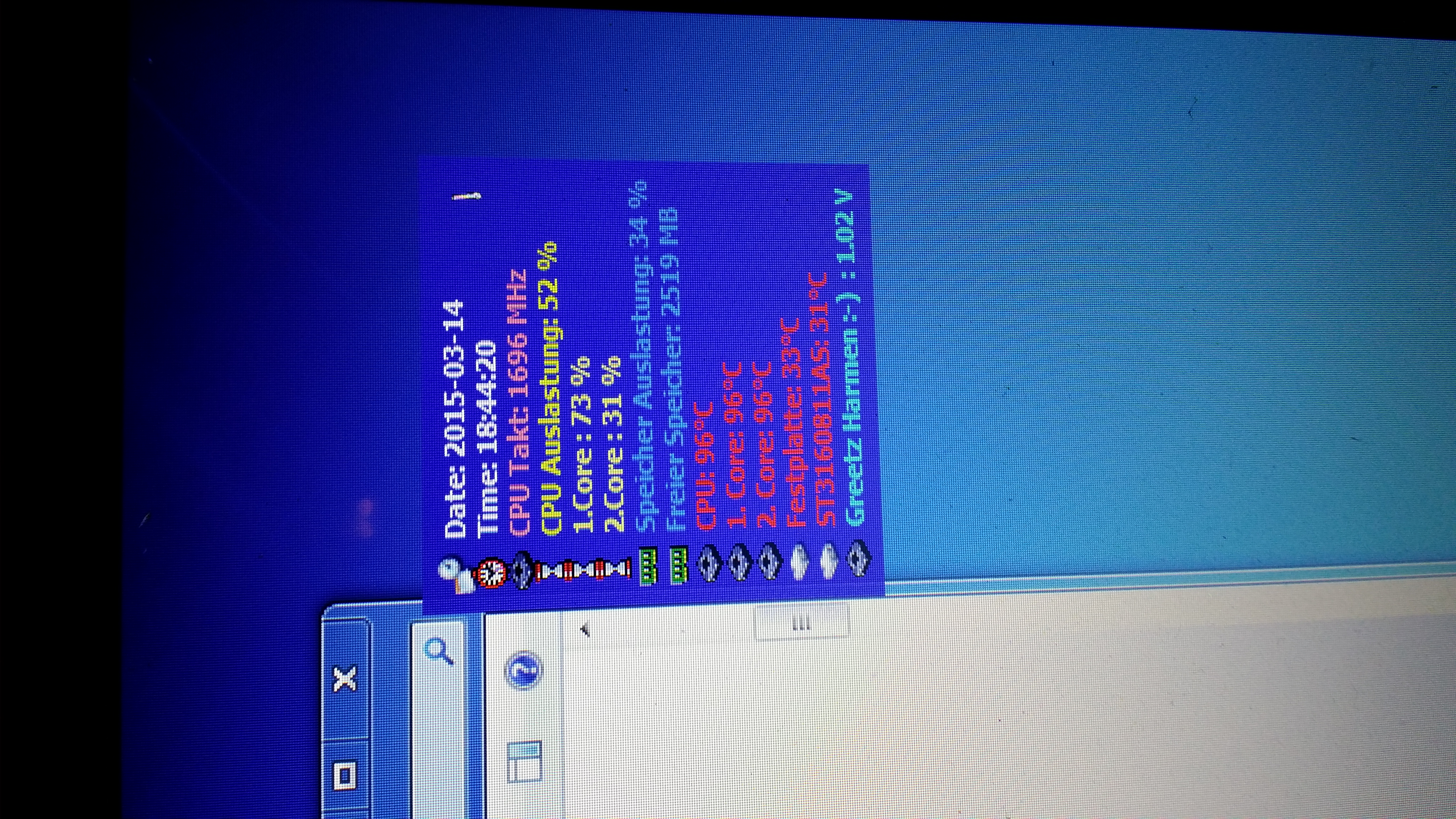

    Znajomy przyniósł mi Hp 625. Problem polega na tym że jak chciałem zainstalować na nim system to komputer wyłączał się bez ostrzeżenia. Odkręciłem obudowę i okazało się że radiator strasznie się nagrzewa. Po wielu próbach udało mi się zainstalować system ( podłożyłem pod spód chłodny wkład z zamrażarki). Zainstalowałem EVEREST i tam okazało się że temp. procesora często waha się w granicach 80-99 stopni. Zdarza się też że temp. jest w normie (50-60sC ). Wiatrak nie jest brudny.
    Jaka może być tego przyczyna? Jak rozwiązać ten problem?
    Jest jeszcze jeden problem. Po kilku awaryjnych wyłączeniach, w czasie uruchamiania systemu ( też w czasie instalacji systemu z pendrive) pojawiają się sygnały dźwiękowe. Trwają dość długo. Poniżej link do filmików na których nagrałem uruchamianie się laptopa i temperatura procesora z programu Everest.
    HP625 - Dziwne dzwięki przy włączaniu i bardzo wysoka temp procesora. HP625 - Dziwne dzwięki przy włączaniu i bardzo wysoka temp procesora.
    Co może być przyczyną tych sygnałów ostrzegawczych?
    Za wszystkie sugestie bardzo dziękuję. :)
    I nie powinno się nic na tym sprzęcie działać, do czasu przeprowadzenia konserwacji układu chłodzenia, z wymianą past i termopadów.

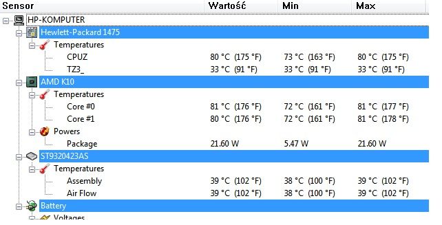

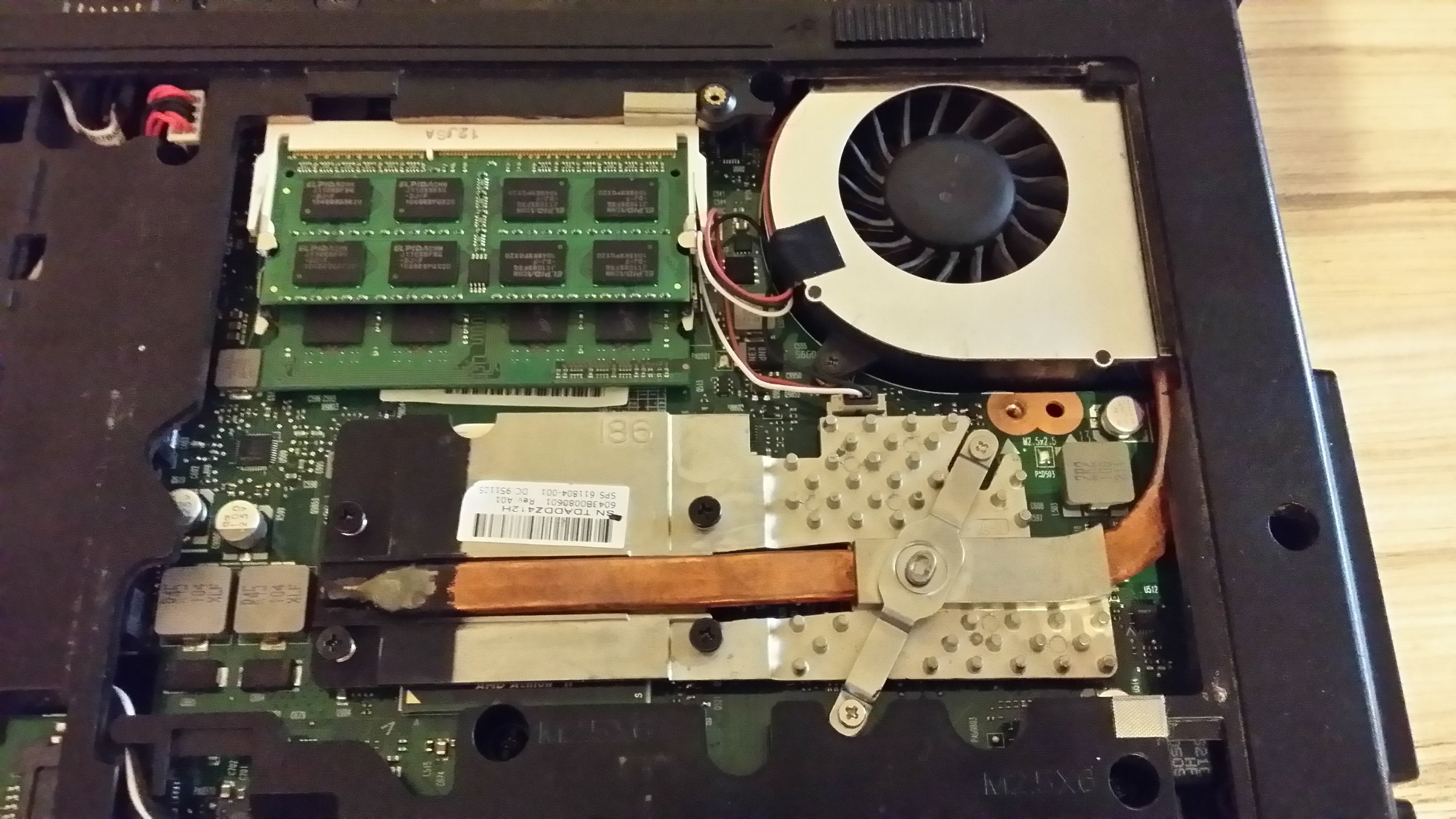

    Witam, mam też taki komputer z trochę niższą temperaturą ok. 80 st. .Wymieniłem pastę i termopad na nowe ale efektu to nie przyniosło. Dla próby zamontowałem inny dysk twardy z nowym systemem by mieć pewność, że nie jest to wina "szalejących w tle" jakichś programów i efekt podobny, co jakiś czas zrywa się wentylator na pełne obroty. Czy element odprowadzający ciepło może ulec uszkodzeniu?, np. gorsza przewodność cieplna
    Tak, Heat pipe msze być rozszczelniony, i zatem posiadać znacznie gorszą przewodność cieplną.

    objawy rozszczelnienia będą widoczne?
    Nie wiem.
    Sprawdzić można, podgrzewając jeden koniec, temperatura szybko wzrośnie na jego drugim końcu.
