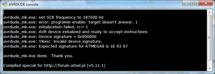

    Mam Atmegę1284, zewnętrzne taktowanie. Wszystko ładnie działało, aż do niedawna. Nic nie grzebałem w fusebitach, a z Atmegą coś się stało. Nie chce wykonywać programu, nawet są problemy z jego wgraniem.
    Przez program mkAVR Calculator próbuję odczytać podłączony mikrokontroler. Za pierwszym razem się udaje, gdy próbuję drugi raz bez ruszania elektroniki zawsze wyskakuje taki błąd:
    avrdude.exe: set SCK frequency to 187500 Hz
    avrdude.exe: warning: cannot set sck period. please check for usbasp firmware update.
    avrdude.exe: AVR device initialized and ready to accept instructions
    Reading | ################################################## | 100% 0.01s
    avrdude.exe: Device signature = 0x000102
    avrdude.exe: Expected signature for ATMEGA8 is 1E 93 07
    avrdude.exe: current erase-rewrite cycle count is -50462977 (if being tracked)
    avrdude.exe: reading signature memory:
    avrdude.exe: writing output file "C:\Users\Ja\Documents\mkAVRCalculator\sig_tmp.hex"
    avrdude.exe: safemode: Fuses OK
    avrdude.exe done.  Thank you.
    Compiled special for http://forum.atnel.pl (v5.11.1)
    Za każdym razem treść konsoli jest identyczna. Dopiero po odłączeniu i podłączeniu zasilania znowu raz mogę odczytać. Próbowałem wgrać prosty program za pierwszym podłączeniem do zasilania, jednak nic się nie dzieje. Podobna czynność na Atmedze8 wychodzi pomyślnie, więc chyba programator jest sprawny.
    Czy Atmega1284 jest uszkodzona? Jak można to sprawdzić, aby mieć 100% pewności?

  • #6 14533467
  • #7 14533666
    fgfd

    Odczytywanie tak samo się zachowuje, czyli mogę odczytać raz, aby odczytać kolejny muszę odłączyć i podłączyć zasilanie. Najgorzej, że kiedy wgrywam program to on się nie wykonuje.
    Program mkAVR Calculator bezpłatny nie współpracuje z Atmegą1284, ale potrafi ją rozpoznać i wyrzuca informację, o kupnie programu
