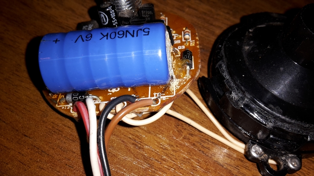

    W samochodzie Seat Cordoba z roku 2002 zainstalowany jest auto alarm Seat Plus. Syrenka alarmu robiła zwarcie i przepalało bezpieczniki. Wyłączenie syreny nie pomogło więc ją zdemontowałem (bezpieczników już nie przepala :). Niestety teraz odcina mi zapłon i krótko po uruchomieniu silnika ten gaśnie.
    Chciałbym założyć nową syrenę lecz nie wiem jaką kupić. Ta stara nie ma żadnych oznaczeń. Załączam zdjęcia syreny.
    Do syreny biegną 4 przewody - co robią dwa pozostałe poza zasilaniem?
    Proszę o pomoc, informacje nt. jaką inną syrenę mogę zamontować w miejsce starej i czy to wystarczy do tego aby można było uruchomić samochód.

    Zerknij na instrukcję z załącznika. Na ostatnie stronie schemat ideowy z kolorystyką przewodów - nie widzę jakiś specjalnych przewodów przy syrenie.

    Na schemacie są trzy przewody, a u mnie przy syrenie są cztery (czerwony i czarny zasilanie i jeszcze biały TR+ i brązowy TR-). Do czego są te przewody TR+/- ?
    Jaką ew. syrenę mógłbyś polecić żeby na szybko kupić?

    Założyłem nową syrenę i problem został rozwiązany.
