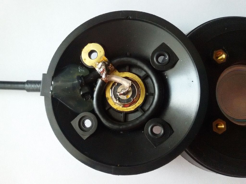

    Kupiłem lekko używaną antenę Sirio AS-100, w której przewód fabrycznie nie był zbyt mocno zabezpieczony w podstawie magnesowej. Postanowiłem umocnić zabezpieczenie przed wyrwaniem przewodu z podstawy i dodatkowo zabezpieczyłem wyjście przewodu klejem na gorąco, przed ewentualną wilgocią z zewnątrz.
    Czy takie rozwiązanie jest poprawne, czy nie wpłynie na SWR - chodzi mi o pętlę z przewodu wewnątrz podstawy.
    Jeszcze nie stroiłem anteny, ale mierzyłem promiennik i wygląda na to, że nie był cięty. Dodatkowo folia w podstawie jest jak nowa.
    Z góry dziękuję za odpowiedzi.

    Absolutnie nie powinno być tam tej pętli. Pomyśl nad innym zabezpieczeniem, ale tak by kabel był położony jak oryginalnie. Wystarczy jak zakleisz klejem na ciepło tyko u wylotu z obudowy tak jak masz tylko bez tej pętli.

    Dodam jeszcze, iż ważne jest ponowne prawidłowe skręcenie podstawy.
    Tylko jedno z gniazd gwintowanych ma połączenie elektryczne z podstawą, a więc oczko oplotu przewodu, należy pod niego przykręcić.
    Obrócenie i zaczną się problemy z SWR.

    Obudowę skręciłem bez problemu, oczywiście dopasowując gniazdo, które ma mieć masę. Przewód położyłem tak, że nie przeszkadzał (nie unosił) górnej części obudowy podczas skręcania i blaszka od masy spokojnie dotknęła gniazda przenoszącego masę do podstawy.
    Czy ta pętla wprowadzić może jakieś sprzężenia czy chodzi o długość przewodu antena - radiotelefon ?
    Dodam, że jeszcze anteny nie stroiłem, także nie wiem, jak z SWR.

    .Tworzy się cewka powietrzna, charakteryzują się indukcyjnością niezależną od prądu przez nie płynącego.

    Ta antena właśnie u podstawy czyli między magnesem, a karoserią musi mieć odpowiednią pojemność. Ty wpychając tam pętlę rozstrajasz cały obwód wcz. co skutecznie uniemożliwi poprawne jej zestrojenie.
    To sobie zmierz z tą pętlą i nie bądź zdziwiony że anteny nie można poprawnie dostroić.
