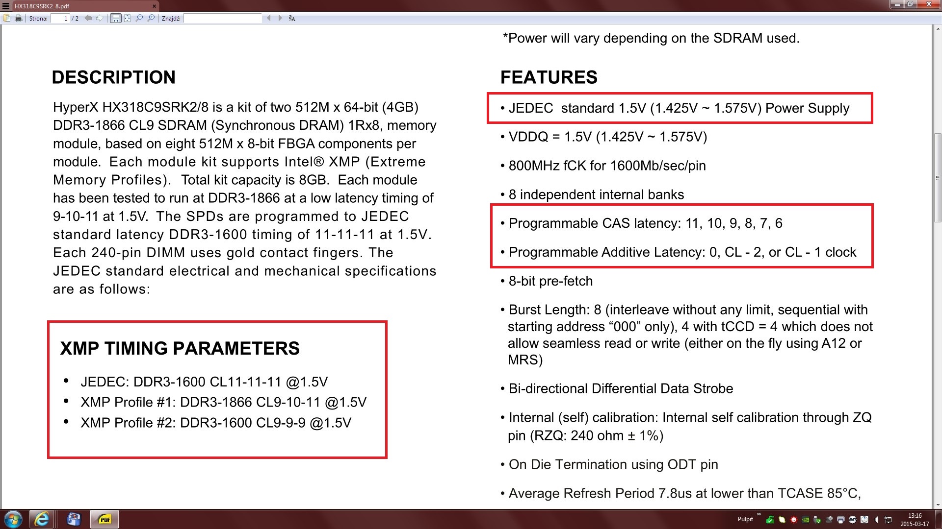

    Tak, tylko to były ustawienia domyślne kości.
    Podnosząc magistralę procesora, automatycznie podnosisz też magistralę ramu - a jeśli wszystko było na auto, to płyta automatycznie przestawiła też te dane.
    Dam sobie głowę uciąć, że najpierw zacząłeś podkręcanie, a nie zapoznałeś się z tym (czerwone ramki)
    MSI Z97 gaming 3 - Nie uruchamia sie po oc procesora
    A, że trafiają się lepsze egzemplarze towaru, to jedna kość to przeżyła, a druga padła, albo sypie już błędami.
    To są tylko domysły, bo prawdy już się nie dowiemy.
    Wysłać cały komplet na reklamację.

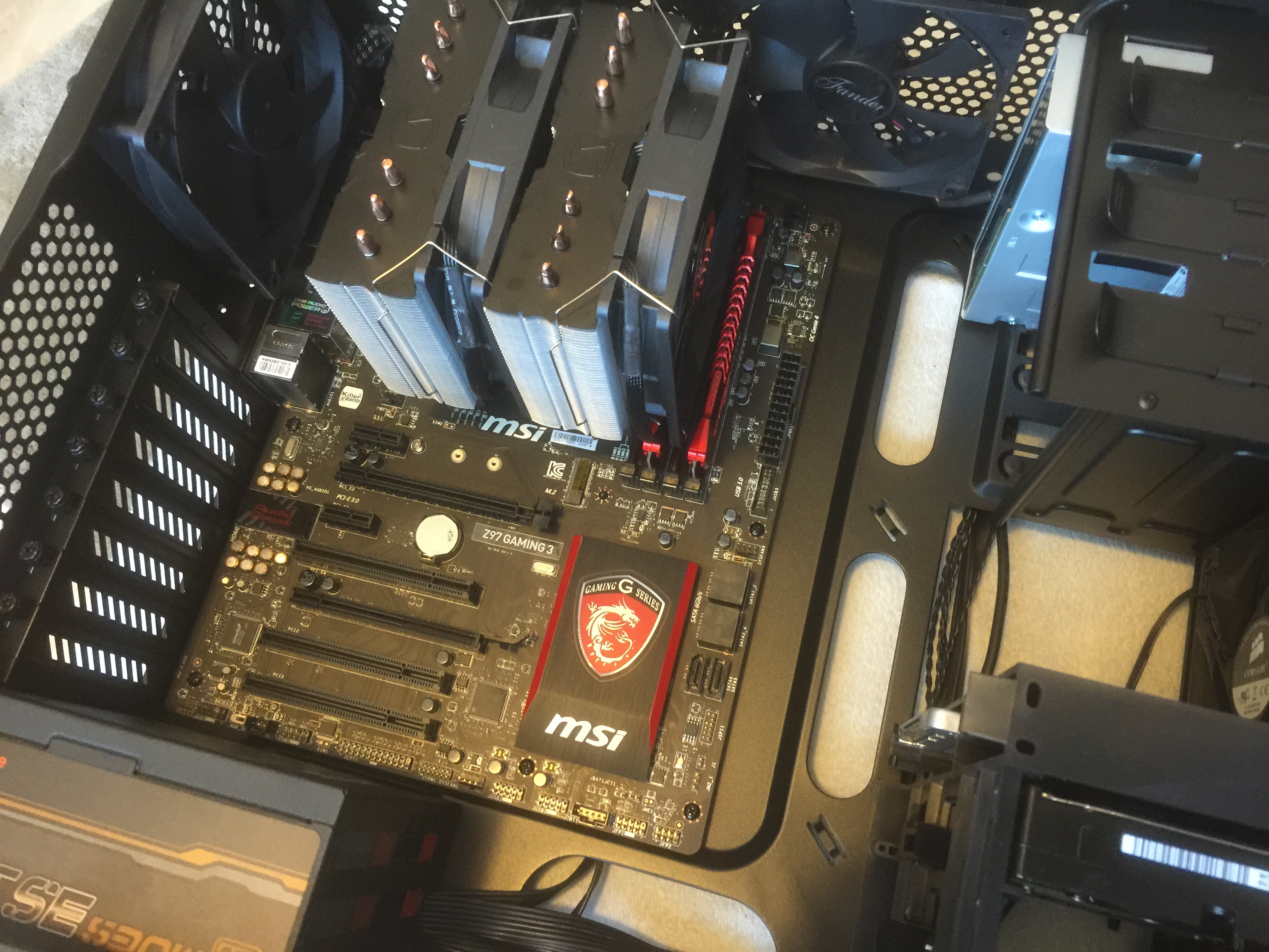

    Owszem, nie czytałem tych ramek, które zaznaczyłeś. Kości byly ustawione tak, jak napisałem to wyżej i "jedynie" napięcie miały na auto, a napięcie to wynosiło 1,502 [V] - czyli tyle, ile zaleca producent (tak też jest na naklejce). Chyba, że faktycznie coś się zmieniło przy podkręceniu z 4,0 na 3,9 - a przypominam, że nie zmieniał nic poza częstotliwością taktowania CPU. Więc pozostaje jedynie taka opcja, że MoBo sama zwiększyła napięcie dla CPU i ramu przez co jedna z kości się posypała. Wyprowadźcie mnie z błędu, jeśli się mylę :)
    Co do kosci, które masz i polecasz - maja zbyt wysokie radiatory. Mam naprawdę niewiele przestrzeni miedzy kośćmi ramu a chłodzeniem CPU.
    Obrócić radiator procesora o 180 stopni - sam tak musiałem zrobić.
  • #10 14538256
    KOCUREK1970
    Specjalista Sieci, Internet
    Nikacz napisał:
    Nic by to nie dało, ponieważ moje chłodzenie to dwie symetryczne wieże.
    A wiatraka z nad ramu nie przeniesiesz na drugą stronę chłodzenia? (koło wentyla wyciągającego).
    Albo kupić, zamienić na to, uprzednio sprawdzając, czy Twoja MB ten ram obsłuży:
    http://www.corsair.com/en-us/vengeance-low-pr...ual-channel-ddr3-memory-kit-cml8gx3m2a1866c9b
    Coś z tej firmy, z rodziny LP (Low Profile - niski profil).
    Albo nawet, zamiast 1866, poszukać już 2133
    http://www.corsair.com/en-us/vengeance-low-pr...am-2133mhz-cl11-memory-kit-cml8gx3m2a2133c11g
