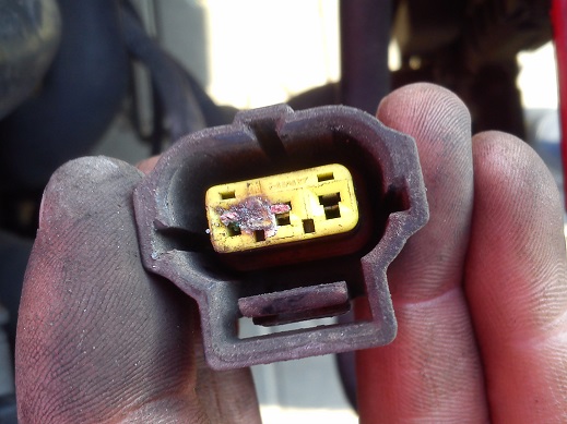

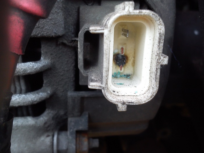

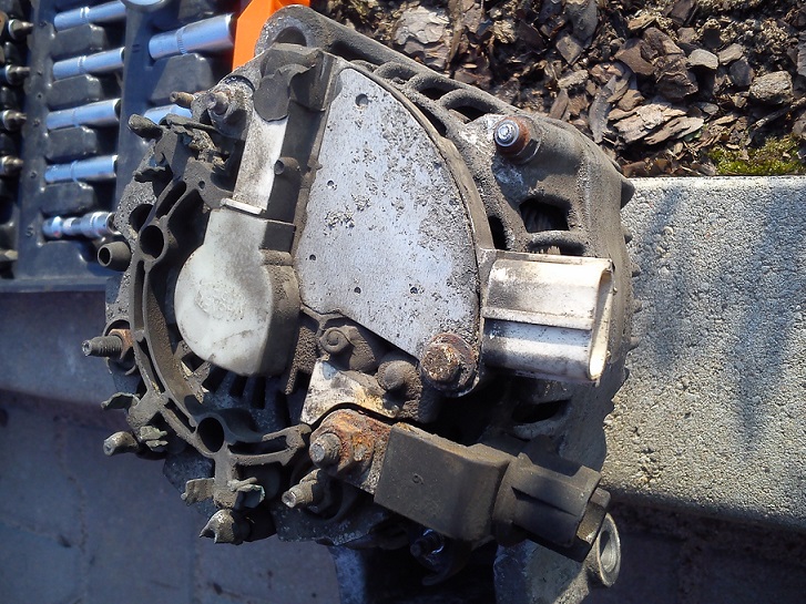

  • #30 14546301
    kamil2014
    Sprawa się zaczyna wyjaśniać, Dziś chciałem przeczyścić styki i kostkę łączącą z alternatorem i oto co ukazało się moim oczom, W gnieździe przetopiły się dwie wtyczki a bolce zostały we wtyczce. Teraz moje pytanie czy ten element z którego wystaje gniazdko to regulator napięcia czy ten mostek diodowy? Będę wdzięczny za info.
