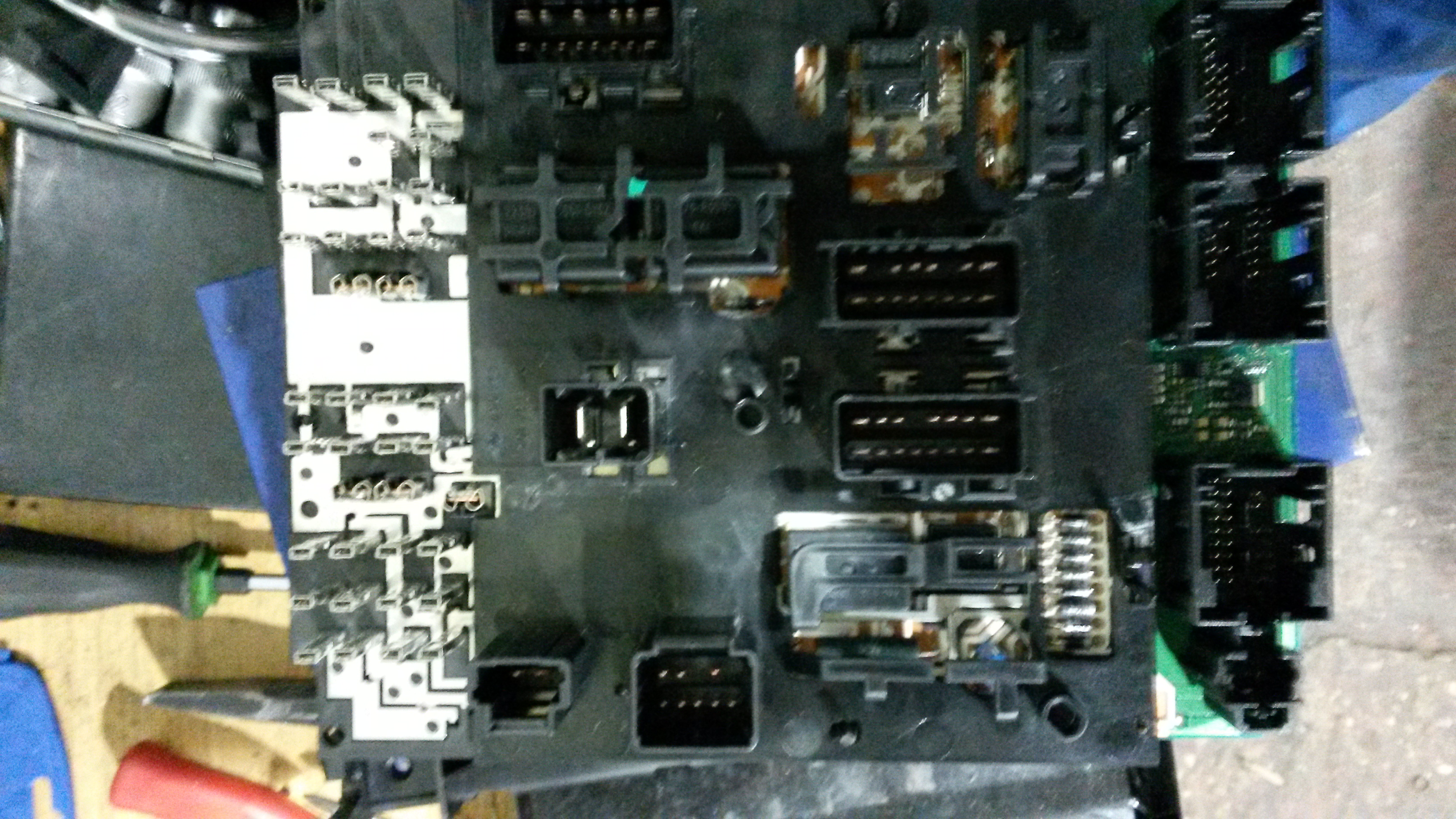

    Peugeot 307 1.6 hdi 2004. Problem jest taki ze jak zapali to pracuje ladnie, bez zadnych problemow, ale potrafi zgasnac tak nagle lub poprostu nie zapalic a ròwnież wtedy przestają działać szyby, lusterka, nadmuch. Sprawdzalem szyby czy otwierają się z pilota i równiez nie. Sprawdziłem wszystkie podstawowe zasilania, po stacyjce wszystko jest, zasilanie wszystkich bezpieczników jest, bezpieczniki całe więc podejrzewam bsi a właściwie któryś przekaźnik. Jako że wyjęcie przekaźnika z płytki nie jest łatwe wole wiedzieć który może być za ten stan odpowiedzialny no chyba że nie szukam we właściwym miejscu.

    Bsm podmienione na inne i nic. Ponownie podmienione wrazie czego na trzecie i nic. Zlokalizowalem przewod od zasilania dmuchawy, nie ma on napiecia. Doprowadzil mnie do bsm. Pod koniec rozchodzi sie na dwa cieńsze przewody i wchdzia one w kostke do bsm. Nie ma na nich zasilania ale sam przewód ma przejście. na zdjeciu widac kostke i dwa przewody po lewej stronie a na drugim zdjeciu miejsce gdzie jest kostka wpieta. Nie wiem jak brak tego napiecia ma sie do szyb, lusterek i odpalenia ale i tak znalezc to trzeba. Pytanie po ktorym przewodzie idzie napiecie z bsi do tej kostki w bsm i steruje przekaznikiem odpowiedzialnym za wlaczenie i wylaczenie.

    A bezp. pod bsm masz sprawne? Wydaje mi się że sie trochę mylisz bo właśnie na tych dwóch kablach co idą do wentylatora powinno być stałe napięcie bez zapłonu wiec bsi przekaźnikiem nie steruje.

    Podsumuje: zezwolenie startu jest, cisnienie na pompie jest, co do obrotow podczas proby odpalania to jutro podglądne, centralny dziala z pilota bez problemu. Podczas komunikacji z bsi pojawia sie jeden blad- blad polączenia magistrali can- nieciągly. Jednak wszystkie funkcje ktore moge uruchomic komputerem w celach testowych np swiatla, klakson, zamki, oswietlenie. Co do szyb to mam dostepna tylko uruchomienie szyb tylnich a w tej wersji sa korbki wiec nie wiem jakim cudem ale zasadniczo przez komputer wszystko dziala. dokopalem sie do jednej rzeczy. Odnalazlem spalona kostke od rezystora dmuchawy, w niej brakowalo przewodu plusowego do dmuchawy. Ten przewod odnalazlem poloczony z jedynym cienkim przewodem idacym od kostki przelacznika- niebieski. Czyzby pobor pradu na tym obwodzie byl tak duzy ze cos sie spalilo?
