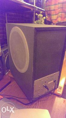

    Mam pytanie czy Subwoofer Grundig DR 3305 (Wtyczka 220V) da się przerobić aby podłączyć go do auta ?

    Można ale jest to nie opłacalne.
    Sprzęt domowy zostaw w domu.

    Dlaczego nie opłacalne ?

    Bo trzeba zbudować przetwornicę,jak mniemam nie masz odpowiedniej wiedzy i sprzętu.
    A jeśli nawet to taniej i lepiej będzie zastosować sprzęt car audio.
    Chyba że masz zbędną przetwornicę 12V-220V 150W to tak można najprościej na szybko.
    O innych metodach zapomnij, za dużo pracy i kasy na i tak mizerny efekt końcowy.

    Kolego zawsze możesz pominąć całkowicie ten wbudowany wzmacniacz, i podłączyć jako dodatkowy głośnik pod tył. Mój kolega tak zrobił z subwofferem Logitech-a i nawet ładnie mu to gra, wiadomo ze wzmacniaczem to jest inna bajka, ale i tak lepiej niż same głośniki w drzwiach :)

    Tak ale ten głosnik jest zasilany 70W rms,z radia dostanie 15W rms.
