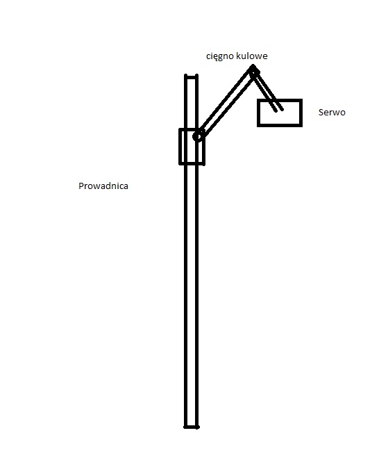

    Witam jestem w trakcie budowy(hobbystycznej) urządzenia do wrzucania etykiet do butelek plastikowych. Mechanizm poboru jednej instrukcji ze stosu już zrobiłem. Teraz pracuję nad wrzuceniem instrukcji do pojemnika. Niestety, szerokość etykiety jest większa niż średnica otworu. Potrzebne mi wiec coś, co popchnie tą etykietę dalej, do pojemnika przez krzywkę, która ją zagnie. Poszukuję mechanizmu elektrycznego, który miał by skok >20cm, był by w stanie zrobić 700 ruchów na godzinę, przy czym szybkość nie większa, niż 1,5 sekundy 0-max-0.

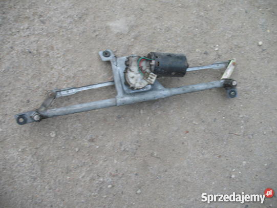

    Jak mi wiadomo, to one mają ruch nie liniowy tylko, tak jak każde inne po okręgu. Chyba, że jakiś konkretny model ?

    Wiem, że nic nie wiem. Czy za pomocą przegubu zmienię ruch obrotowy na liniowy ?
    Jeśli chodzi o silnik wycieraczek, to może chodzi o taki ?

    Widziałeś kiedyś z bliska lokomotywę? Tam tłok i tłoczysko wykonują ruch liniowy, a napędzane nimi koła - obrotowy. W odwrotną stronę też działa.
    Inna kombinacja: napęd śrubowy (tak ma np. FloppyDiskDrive).
  • #7 14539159
    misiekpb
    Takie coś jak przedstawiłeś ma także ruch liniowy, który potem jest zamieniany na obrotowy (bezpośrednio na końcówce, gdzie się wycieraczkę przykręca). Więc może to Ci się do czegoś przyda.

  • #9 14544842
    monekx
    Dziękuję za odpowiedzi. Napisałem długą wiadomość, lecz mi się skasowała przez polecenie moderatora. W skrócie napisałem to.
    Pneumatyka nie przejdzie, bo nie mam kompresora.
    Śruba trapezowa ma mały skok gwintu, więc silnik musiał by się szybko kręcić. Około 6000 obrotów. Wydaje mi się, że to za dużo dla śruby i nakrętki.
    Kulowa z kolei jest droga.
    Te mechanizmy wycieraczek mają skok większy niż 20 cm ? Był by to fajny gotowiec.
    Tłok wydaje się być ok. Posiadam prowadnicę aluminiową o kształcie płaskownika, z wózkiem z tworzywa. Jeśli, połączył bym z nią serwo, przy pomocy cięgna kulowego, tak jak na obrazku.
    Siłownik liniowy, bądź inny aktuator liniowy 12V o skoku >20cm i ~700 ruchów/
    Czy wózek, uległ by szybszemu zużyciu przez to, że siły działały by nie w wzdłuż prowadnicy ?(Oczywiście serwo było by wysunięte bardziej w lewo, ale było by za bardzo napaćkane na obrazku)
    Mam jeszcze pasek zębaty wyjęty z drukarki.
    Czy istnieją siłowniki elektryczne, które mogą zrobić 700 ruchów na godzinę ? Z tego co mi wiadomo, to zazwyczaj są 10%/h.
    Która z tych opcji była by wg. was najtrwalsza, a która najłatwiejsza do zrobienia ?
