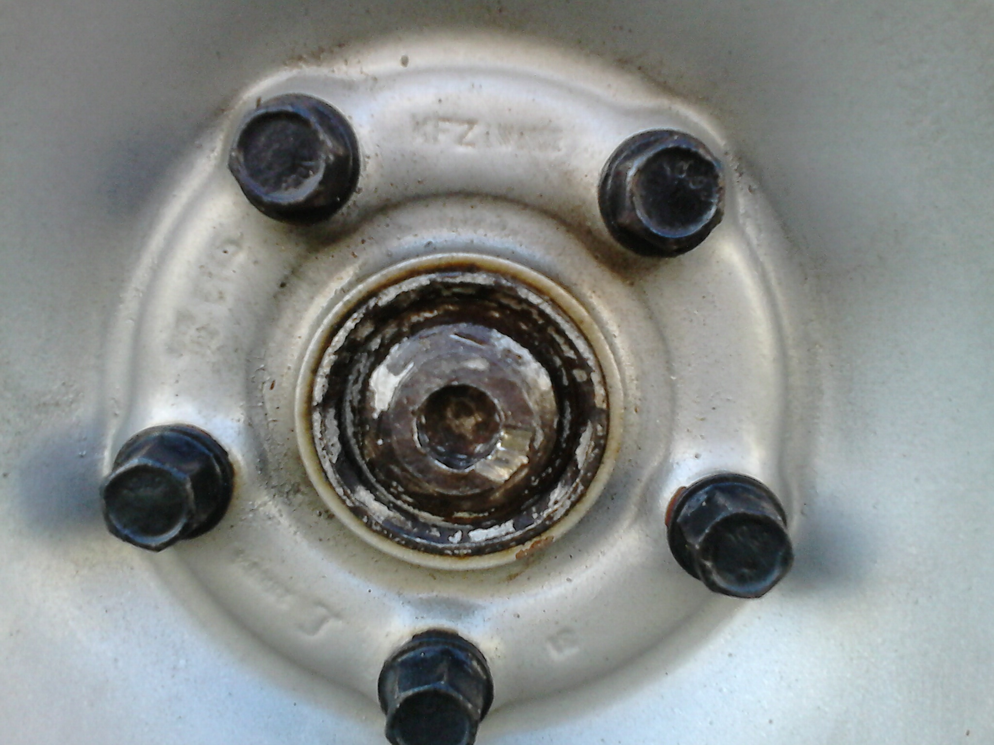

    Witam wszystkich ,mam pewien problem chciałem się zabrać za wymianę przegubu zewnętrznego w moim Audi A4 B5 ponieważ daje o sobie znać i pojawił się problem na samym początku a mianowicie problem z odkręceniem śruby piasty.Zakupiłem klucz imbusowy ponieważ takiego dużego nie miałem i wziąłem się za robotę włożyłem klucz imbusowy w gniazdo śruby i próbowałem odkręcić ale nie chciała popuścić waliłem w nią młotem ,używałem różnych preparat wd-40 i tym podobne i nic aż w końcu obrobiło się gniazdo. I nie mam pojęcia co zrobić .Proszę o pomoc :((( :cry:

    Dospawać nakrętkę pod klucz 24 mm i odkręcić.

    Duża nakrętka i spawasz ale w środku nakrętki potem już powinno się odkręcić.

    Tępym przecinakiem też pójdzie.

    Na czas spawania odłącz akumulator.

    Tak właśnie taż myślałem z tym przyspawaniem nakrętki przecinakiem próbowałem nie pójdzie :| Dzięki spróbuję w sobotę :D mam nadzieje że pójdzie.

    Szanse na to są bliskie 0 bo zawsze upaćkana smarem grafitowym. Po prostu mocno dokręcona i kiepskich narzędzi używasz.
