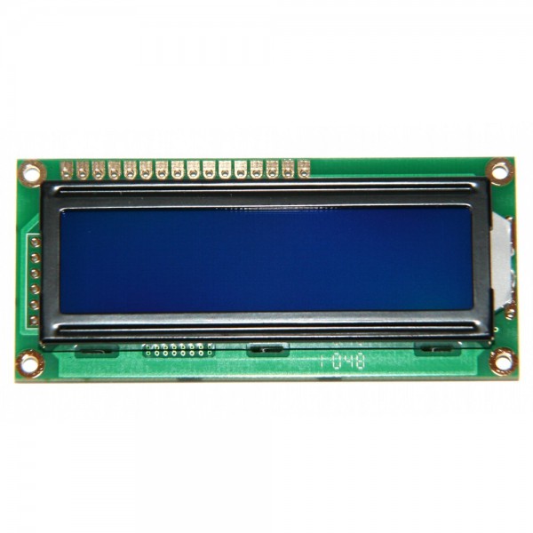

    Cześć,
    borykam się z następującym problemem. Mam płytkę stykową zorganizowaną tak jak na załączonym schemacie (ATmega16A):
    Brak podświetlenia LCD 2x16 z ATmega16 - napięcie na anodzie i katodzie 5V
    Gdy podłączam mikrokontroler do USAasp, to wczoraj działało mi podświetlenie. Gdy dzisiaj odpaliłem układ,
    podświetlenie nie działa, ale widać na nim prostokąty regulując kontrast.
    Sprawdzałem napięcie na nóżkach anody i katody i jest normalnie w okolicach 5V.
    Wiecie może w czym jest problem i jak go naprawić? Czy mam uszkodzone podświetlenie?
    To jest mój LCD:

    mickpr
    Jeśli podłączyłeś układ zgodnie ze schematem - to być może (najprawdopodobniej) spaliłeś sobie diodę (diody) dającą(e) podświetlenie.
    Podłączenie diody LED bez rezystora ograniczającego prąd - zwykle tak się kończy (mówię o diodzie w wyświetlaczu między pinami A (anode) i C (cathode).

    hunt3r666
    Możliwe... Można to sprawdzić?
    Jeśli nie mam podświetlenia to jest możliwe że cały LCD jest uszkodzony?
    W sensie, gdy napiszę program to może nie wyświetlić się tekst?

    mickpr
    Podświetlenie jest elektrycznie niezależne od wyświetlacza.
    Pozostała część wyświetlacza powinna działać w porządku.
    Spróbuj uruchomić układ i poświeć sobie latarką/komórką pod różnymi kątami na wyświetlacz, z boku, od strony białego plastiku, który wchodzi niejako pod spód.
    Reguluj też kontrastem. Ślady pracy wyświetlacza zobaczysz.
    Powinieneś zobaczyć, że (najprawdopodobniej) tylko wyświetlanie padło.
