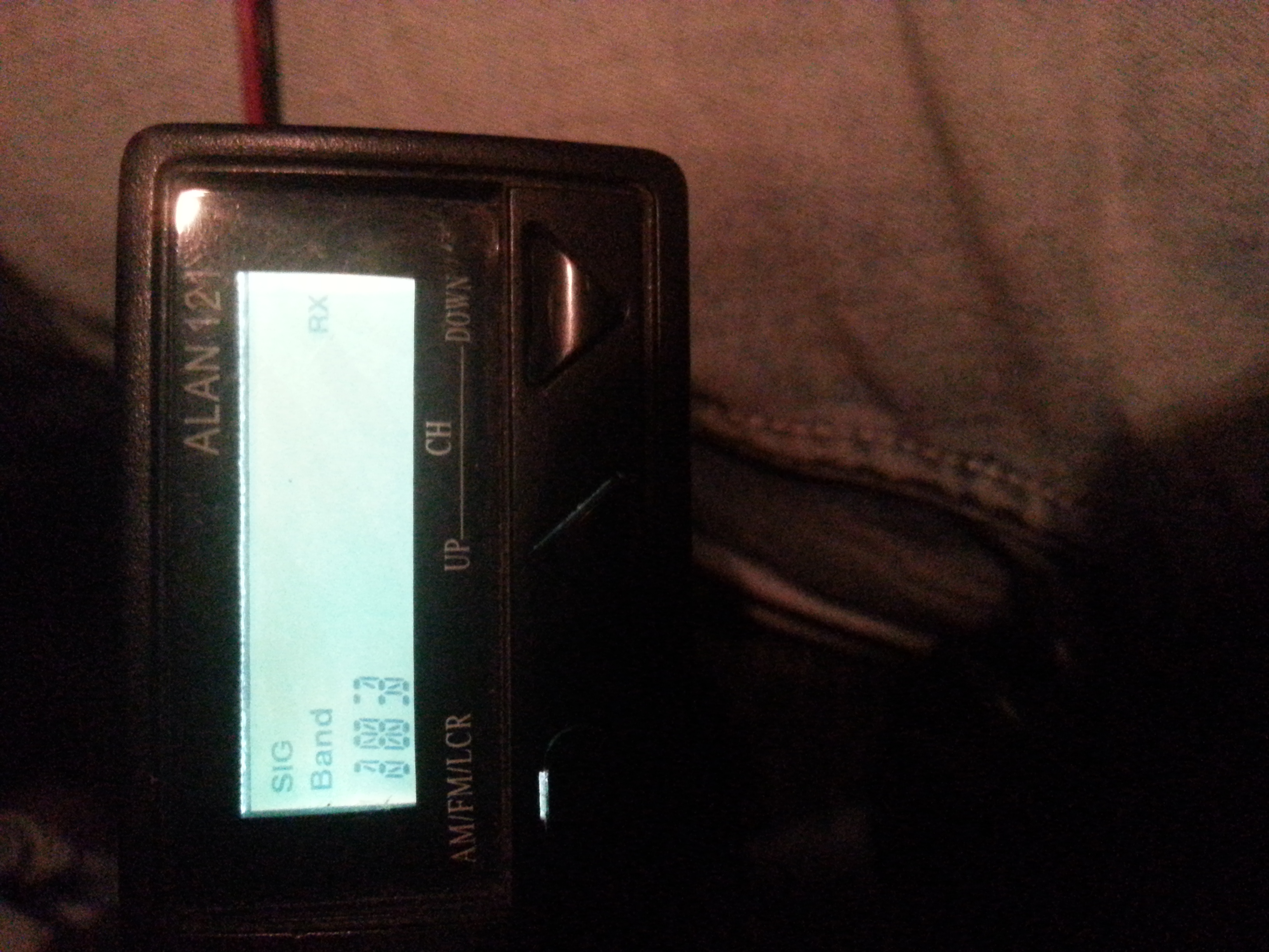

    Mam dwie sprawy dotyczące w.w. CB otóż wyświetlacz nie wyświetla kanałów to jedno, a drugie, że mam wywalony kondensator na wyjściu wzmacniacza, oryginalnie był 470µF czy mogę go zastąpić kondensatorem 560µF?
    Opisuj dokładniej problem związany z usterką. Czy radio odbiera, nadaje itd. Ty napisałeś tylko o kondensatorze i wyświetlaczu. Potem trzeba bawić się we wróżkę. /kriss51/
    Edit, nie mam na chwilę obecną jak sprawdzić czy nadaje i odbiera, słyszę szum przy wciśnięciu nadawania jest cisza i na wyświetlaczu mamy sygnał maksymalny.

    To mam na wyświetlaczu, dodaję zdjęcie gdyż z CB mam styczność pierwszy raz i nie wiem jeszcze co tam widzę :D
    Po wymianie kondensatora radio szumi, jest moc nadajnika? Jeśli jest głuche to do sprawdzenia napięcia:
    emiter Q21- powinno być około 7,5V
    wyjście stabilizatora U3 na pin 3 powinno być 5V
    To tak na dobry początek. Pozdrawiam

    Radio szumi, moc nadajnika to chodzi o sygnał przy nadawaniu?

    Tak chodzi o sygnał w drugim radiu podczas nadawania.

    Sygnał jest maksymalny.
    Wracając do wyświetlania kanałów posłużyłem się radą z innego wątku, a mianowicie: "Należy zdjąć pokrywę radia tą, do której jest przykręcony głośnik. Na płycie jest zamontowany jeden przycisk. Przy wyłączonym radiu przyciskamy go i trzymamy. Włączając radio z przyciśniętym przyciskiem. Puszczamy i powinny być już wyświetlane numery kanałów."
    I niestety dalej nie wyświetla kanałów, szukać już pamięci 24C16 czy jest jeszcze coś co może ten problem zlikwidować?

    Co z tymi napięciami? Radio normalnie odbiera tylko wyświetlacz nie świeci?

    Sprawdziłem napięcia zgadzają się.
    Edit.
    Po wymianie pamięci zadziałało. Rozwiązane.
