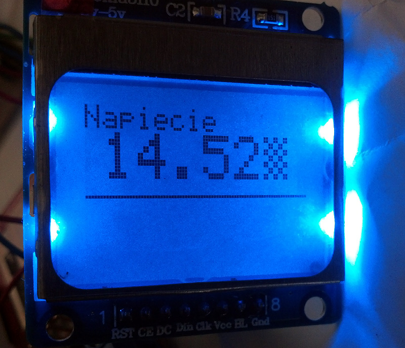

    Witam;
    Testuje ostatnio wyświetlacz od Nokii 3310/5110
    Do obsługi wyświetlacza używam kodu z tego tematu:
    Link
    W powyższym programie dopisałem prosty program do odczytu napięcia
    Kod: text
    Zaloguj się, aby zobaczyć kod
    Wszystko działa dobrze z małym "ale" tzn po wyświetlonej wartości napięcia pojawia się na czwartym znaku szachownica czyli na miejscu gdzie wcześniej wyświetlam znak jednostki napięcia V.
    Co może być przyczyna pojawiania się tego niechcianego znaku?

    niveasoft napisał:
    1. Dim Wart_nap As String * 3
    2. Wart_nap = Fusing(v , "##.&")
    3. Kropka to też znak...
    Faktycznie zapomniałem o kropce. W takim razie znak szachownicy wyswietlany jest na 5 miejscu a nie na 4 jak napisałem na początku

    niveasoft napisał:
    Pomyśl..Cztery znaki chcesz upchać w trzyznakowym stringu..
    Nie wiesz jak to działa.
    Kiedy deklarujesz String * 10 rezerwujesz 11 bajtów bo każdy string ma znak swojego końca. Nie musisz wykorzystać wszystkich bajtów. String może być krótszy i zaraz po znakach postawiony będzie znak końca..ale zarezerwowałeś 11 bajtów i tam program nigdy nic nie będzie zapisywał. Kolejna zmienna będzie zapisana 12 bajtów dalej.
    Kiedy deklarujesz
    Kod: text
    ..to zaraz za zmienną string jest w pamięci następna zmienna.
    Teraz chcesz cztery znaki zmieścić w trzech..
    Jeśli funkcja odczytuje cztery znaki ##.# to może czytać nastepny bajt...
    Po prostu zwieksz deklarowaną długość stringa..
    Do tego to i tak zgadywanka bo nie napisałeś jaki masz mikrokontroler ani jakie są deklaracje dla HW i SW stacks i rozmiar Ramki..
    Mikrokontroler Atmega 32A
    HW - 128
    SW - 128
    OK spróbuje zwiększyc i dam znać.

    niveasoft Zwiększyłem długość zmiennej String jak zaszeregowałeś i faktycznie pomogło. Dziękuję.
