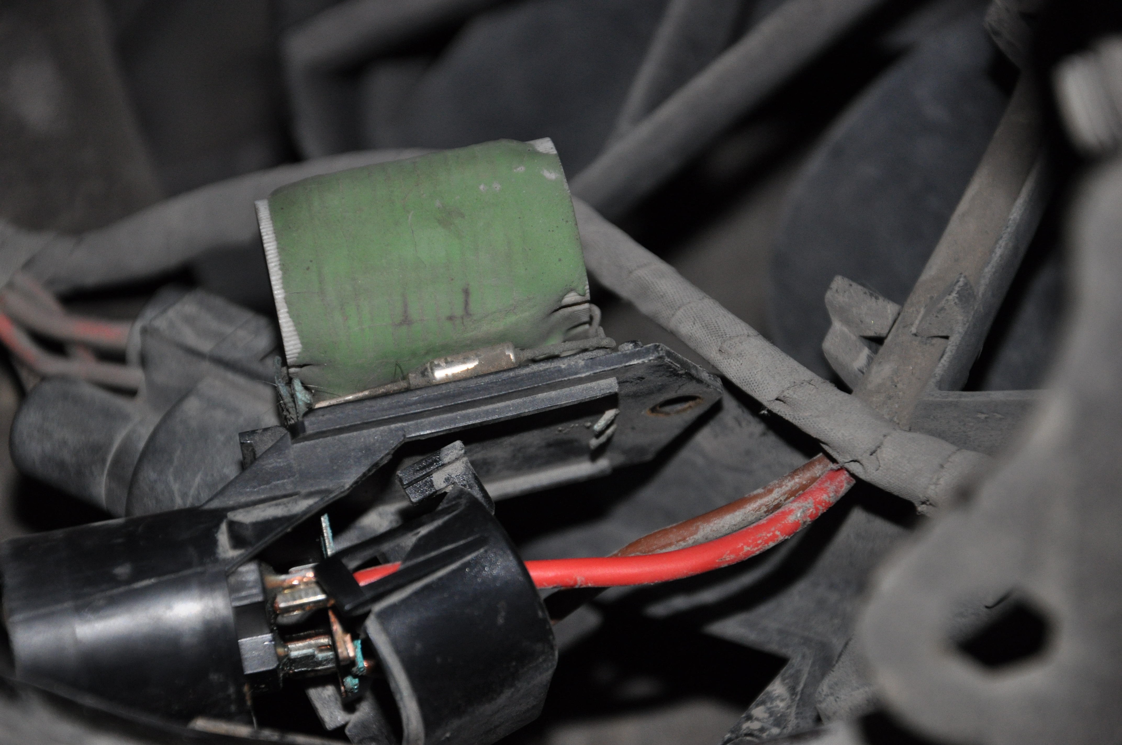

    Witajcie,
    Panowie, potrzebuję od Was szybkiej pomocy. Jesienią przestał działać mi wentylator na pierwszym biegu. Temat na zimę opuściłem ponieważ było chłodno, na klimatyzacji się nie jeździło więc nie było potrzeby ruszać. Teraz nadchodzi wiosna, niedługo zacznie się jazda na klimatyzacji więc wziąłem się za naprawę tego wentylatora. Diagnozę postawiłem bardzo szybko i nie była ona ciężka. Padnięta opornica wentylatora. Przed opornicą na wyłączonej klimie napięcie 0.00, włączam klimę napięcie się pojawia i wynosi 14,57V, za opornicą napięcie 0.00. Więc winowajca znaleziony. Jak przeglądałem fora to większość opornic jest z taką sprężynką. U mnie natomiast wygląda ona zupełnie inaczej. Poniżej wrzucam zdjęcia. I mam do Was pytanie. Czy w tych opornicach jaką mam ja mógł paść ten zwój czy raczej padł ten hmm, bezpiecznik? Nie wiem jak ten element się dokładnie nazywa. Da radę ewentualnie sprawdzić czy to właśnie wina tego "bezpiecznika" poprzez zmostkowanie jego końców? Nie robiłem jeszcze tego ponieważ bałem się że coś się spali. Bardzo Was proszę o pomoc.
    Zdjęcia:
    Opel Astra G - Jak sprawdzić i naprawić uszkodzoną opornicę wentylatora? Opel Astra G - Jak sprawdzić i naprawić uszkodzoną opornicę wentylatora?
    #2 14543877
    Ireneo
    Jest to bezpiecznik termiczny,czyli ma mieć przejście.

  • #4 14544074
    ociz
    Ten ze zdjęcia nie wygląda na uszkodzony, a nie spotkałem się jeszcze żeby się przepalił tak bez śladu, po za tym od tego jest bezpiecznik żeby go uchronić przed przegrzaniem.
  • #5 14544117
    lukpio3
    No właśnie kurcze jest problem bo bankowo jest to wina opornicy. Bo jeśli na włączonej klimie przed opornicą napięcie jest a za nią wynosi 0.0V to musi być uszkodzona. Sprawdziłem czy bezpiecznik przewodzi napięcie i jest ok. A przynajmniej na mierniku brzęczyk się załącza. Chyba że ja źle go sprawdzam, sam nie wiem. A problem jest spory bo dokładnie ta opornica nie występuje w zamienniku, wentylator do tego silnika ciężko dostać używany a nowy kosztuje 1200zł. Masakra jakaś. I to tylko dlatego że uszkodził się rezystor ... Paranoja. Do innych modeli opla i do innych typów wentylatorów opornice są a tylko do tego silnika nie ma. Nie wiem, chyba będę musiał ją odczepić w weekend, rozbić tą porcelankę i jakoś to połączyć jak jest jakaś przerwa bo innego wyjścia nie ma. Nie dam teraz 1200zł za nowy wentylator :(
