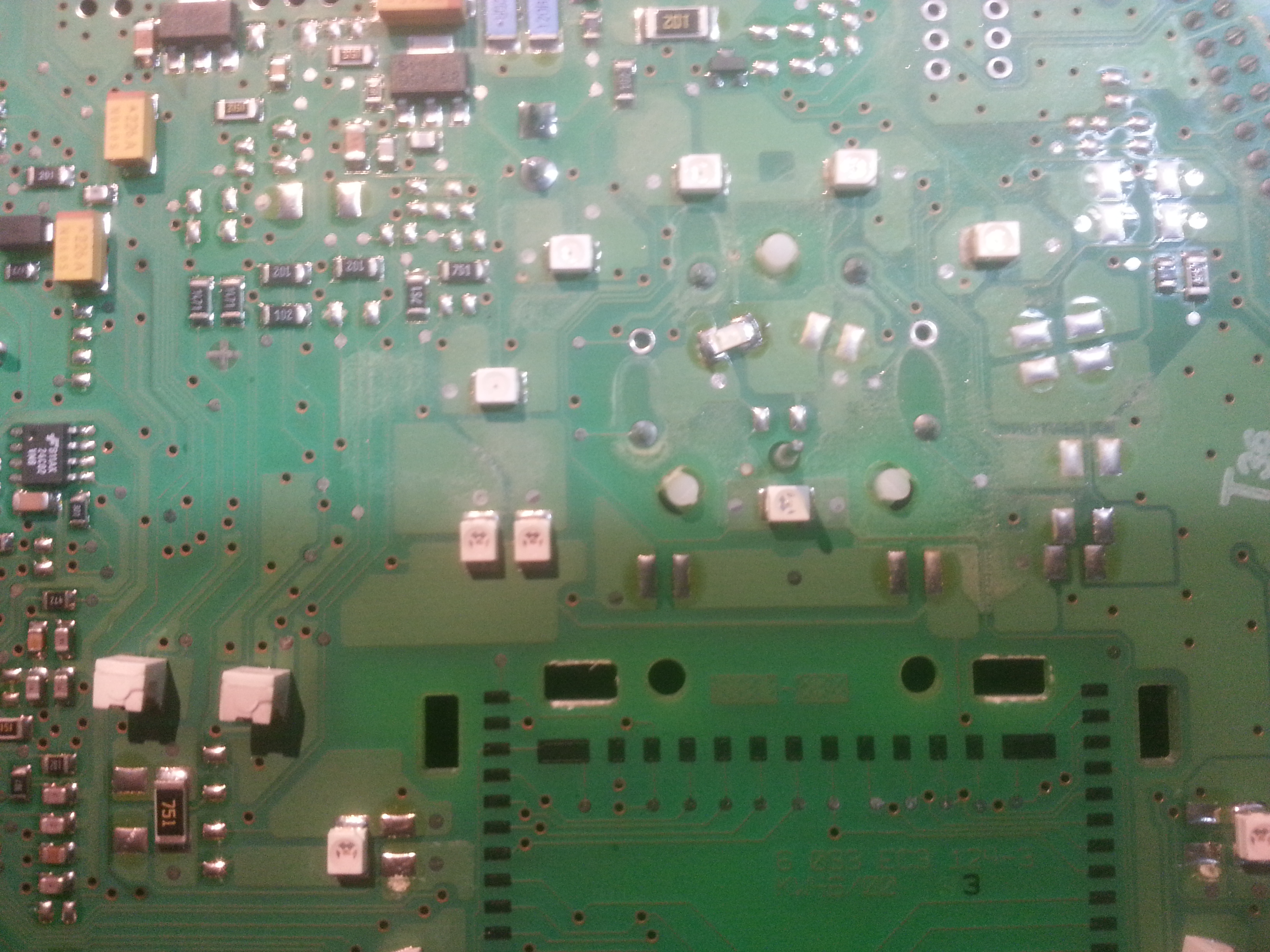

    Witam, zamontowałem niedawno tempomat w moim samochodzie i mam pytanie czy jest możliwość aktywowania kontroli tempomatu na liczniku? W chwili obecnej udało mi się dołożyć brakujących diód LED od zapięcia pasów i otwarcia tylnej klapy tylko nie bardzo wiem które pole lutownicze na liczniku może być polem lutowniczym tempomatu. Ewentualnie mam kontrolkę kontroli trakcji której nie wykorzystuje.. z którego pinu układu mogę wyprowadzić sygnał kontrolki tempomatu? W liczniku zamontowane są układy BOSCH 30393 i NEC D780948GF-422. W załączeniu zdjęcia licznika.

    Skoro masz rozebrany licznik, to sprawdź pod światło tarczki, czy jest kontrolka tempomatu. Jeśli nie ma to niestety nie uda ci się z tym licznikiem i będziesz musiał wymieć na licznik, który posiada taką kontrolkę. Niestety ta operacja wiąże się z synchronizacja immo.

    Kontrolki tempomatu nie ma fizycznie na tarczach gdyby była nie pytałbym o miejsce w którym ma być zamontowana LED :) myślę że da sie to zrobić nie wymieniając licznika. Immo mam w puszcze wiec problem odpada.

    Jeśli znasz się na programowaniu i potrafisz napisać wsad który to uwzględni to ok. W innym przypadku zostaje ci wymiana licznika .
