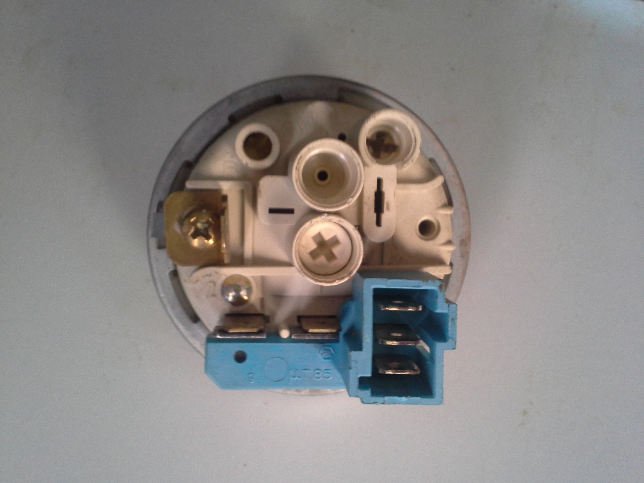

    Witam, zmywarka jak w temacie po włączeniu wypompowuje wodę, nabiera i po 3-4 minutach wyskakuje błąd F3E. Gdzie zacząć szukać? Wody pod zmywarka nie ma.

    Czy po nabraniu wody uruchamia się pompa myjąca.

    snoze
    Tak, uruchamia się i jak mi się zdaje zaczyna grzać wyskakuje błąd. Jest to po 3-4 min. Czy to może coś z grzaniem. Grzałki sprawne.

    kle
    Prawdopodobnie uszkodzony hydrostat przy pompie.

    snoze
    Na razie problem rozwiązany, rozebrałem, nierozbieralny hydrostat przy pompie i pomogło. Jak na razie zmywarka działa.
    Jeszcze jedno pytanie, jaki poziom wody powinien być w komorze? Mi ledwo zakrywa grzałki. Wydaje mi się , że troszkę za mało. Czy jest jakaś regulacja na hydrostacie? Która ewentualnie śruba pokręcić. Orientuje się ktoś jaki jest koszt nowego. Zmywarka Miele G7856 - błąd F3E
